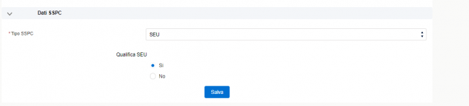

Buongiorno, dovrei compilare l'"Invio Fine Lavori Impianto di Produzione" per un impianto fotovoltaico installato con superbonus 110.
E' corretto spuntare "Si" in qualifica SEU?
Nei campi obbligatori di seguito devo inserire i dati della CILAS, giusto?

Che sappia io gli impianti fv non sono soggetti ad autorizzazione alla costruzione ed esercizio (sicuramente non lo sono quelli "domestici").
La CILAS non è un titolo edilizio.

Buonasera, in '"Invio Fine Lavori Impianto di Produzione" per un impianto fotovoltaico (6kW) con "cessione parziale ritiro dedicato", installato con superbonus 110.
Cosa bisogna spuntare in qualifica SEU? Si o no? non ho trovato risposte chiare da nessuna parte
Questa informazioni che chiede e-distribuzione è strutturata male e quindi poca chiara. Personalmente credo si riferisca al fatto di indicare (con SI/NO) se l'impianto oggetto della pratica di connessione ha già la qualifica SEU. Ovviamente per un nuovo impianto la risposta è NO, mentre se si tratta di potenziamento e/o ristrutturazione di impianto esistente le cose sono diverse perché l'impianto può avere già ottenuto la qualifica e quindi si può rispondere con SI. Questa è la mia opinione (che non è detto sia corretta)
