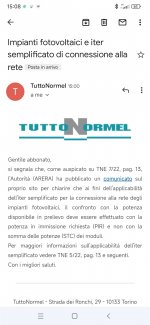

Buongiorno,
sono nuova in questo sito. Sto facendo una pratica in iter semplificato per un 110. Moduli da 6,4 e inverter da 6. La potenza dell'impianto è 6 kW. Però sul portale compare una nota che mi sembra strana perchè fa riferimento alla potenza dei moduli però poi considera la potenza dell'inverter. Quel campo lo compila automaticamente. E' giusto ??? Non vorrei sbagliare, solitamente mi capitavano casi con potenza moduli inferiore alla potenza dell'inverter...
