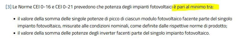

Salve, ho un problema con un piccolo distributore locale. Se ho 7 kW di moduli, 6 kW di inverter e altri 6 kW di accumulo lato continua, la potenza nominale dell'impianto è 6 kW (6 minore di 7 FTV + 6 accumulo)? il distributore mi dice che la potenza è 7 kW (sempre quella dei moduli) ai sensi del comunicato di Arera di meta luglio. Ma cosi facendo vado in ordinario perchè la potenza disponibile è 6,6 kW. Ha ragione il distributore locale?
Il distributore mi ha fatto presente questa cosa che allego:
https://www.arera.it/it/comunicati/22/220712.htm#_ftn1
3]Â Le Norme CEI 0-16 e CEI 0-21 prevedono che potenza degli impianti fotovoltaici e' pari al minimo tra:
  • il valore della somma delle singole potenze di picco di ciascun modulo fotovoltaico facente parte del singolo impianto fotovoltaico, misurate alle condizioni nominali, come definite dalle rispettive norme di prodotto;
  • il valore della somma delle potenze degli inverter facenti parte del singolo impianto fotovoltaico.
Guarda appunto cosa dice il punto 3.
Il minimo nel tuo caso e' rappresentato dalla minore potenza inverter. Dovresti farlo notare a chi interessato. Forse non sanno leggere...Arera ha semplicemente chiarito, rimandando alle norme relative alla connessione, cosa dice la CEI 0-16 e la CEI 0-21
Ele1992 guarda che il documento che hai allegato dice le stesse cose che ti sta' dicendo fedonis ti metto qui foto della parte del documento

Qual è la potenza nominale secondo cei 0-21 e sottesa al censimp? 14 kW oppure 13,5 kW?
La minore tra le due, ovvero tra generatore o inverter. Basta che leggi sopra il tuo post. La CEI dice quello. (perche' caso particolare?) E' un impianto come tanti altri..13.5 non puo' essere perche' hai 16.5 di generatori (pannelli). Scegli tra 16.5 e 14 (la somma dei due inverter a servizio di un unico impianto presumo). Se e' un unico impianto, tu quale potenza ritieni sia il tuo impianto? E' scritto sopra...
Ho letto i post. Una risposta un pò arrogante la tua ma ti ringrazio delle conferme che già avevo. L'impianto è unico.
E' un caso particolare in quanto lo potenza richiesta in immissione sarà diversa dalla potenza nominale dell'impianto ed in particolare più bassa.
La potenza in immissione richiesta sarà di 13,5 kW.
Per quanto riguarda la potenza nominale sottesa al POD o CENSIMP c'è un cavillo che volevo discutere: se devo attenermi a quello che ad esempio c'è scritto su e-distribuzione ossia "potenza nominale in uscita dall'inverter" io qui ho sempre messo la potenza nominale dell'inverter però volevo delucidazioni perchè avendo la potenza del pannello inferiore su uno degli inverter mi è sorto il dubbio che si dovesse mettere la potenza di 3,5 kW (in quanto potenza nominale in uscita dall'inverter) che si somma alla potenza dell'inverter da 10 kW.--> avrei 13,5 kW.
Quindi potenza generatore 16,5 kWp e potenza nominale 13,5 kW --> Questo però potrebbe andare in conflitto sul portale GAUDI' quando inserisco la potenza degli inverter.
Da norma invece: min (sommatoria Pinverter ; sommatoria Ppannelli) = Potenza nominale e quindi senza prendere caso per caso gli inverter.
Mi spiace tu abbia inteso la risposta arrogante, non lo era, ma a volte e' un limite dato dalla scrittura, perche' non possiamo apprezzare i toni di voce. Comunque, nulla di grave. Ti ho solo invitato a leggere il post sopra, che di fatto e' la CEI. Detto questo, a prescindere i due inverter, tu hai un impianto unico. Ne consegue che devi sommare la potenza inverter da un lato e la potenza generatori dall'altro. La minore delle due e' la tua potenza impianto. Certo, c'e' da dire che a volte dagli stessi diversi uffici Enel arrivano (ripeto a volte) le interpretazioni piu' barocche. Il fatto che tu abbia 3.5 kw su inverter, non e' dirimente. Essendo impianto unico (d'altra parte se fossero due non staremmo qui a parlarne) fa fede il totale dei generatori ed il totale della potenza inverter.
