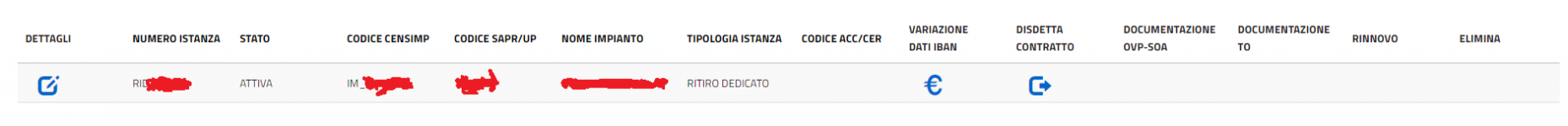

Buongiorno, per un impianto fotovoltaico installato con superbonus 110% ho completato la fase di stipula sul GSE e mi si è sbloccata la possibilità di stampare la copia operatore del contratto.
In elenco contratti lo stato è passato da "in fase di stipula" ad "Attiva".
Il contratto di RID è completato e non devo fare ulteriori operazioni, corretto?
Corretto. Stampa il contratto e fallo allegare all'asseverazione.
