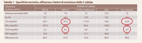

Grazie del contributo. L'articolo conferma, se ce ne fosse ancora bisogno, che le emissioni del pellet sono dal triplo al quadruplo di una caldaia a gas per il CO, dal doppio al triplo per gli NOx e da 50 a 200 volte superiori per il particolato, a seconda che si parli di una caldaia di riferimento o di quelle innovative.
interessante notare che le tabelle non si guardano....
Quel che è interessante è la solita misrificazione delle frasi altrui; Il COV manco l'ho nominato, e il CO della caldaia di riferimento è 117 contro 25 (ammesso che questo valore abbia senso, visto che le caldaie a gas NON emettono CO, è semplicemente impossibile: l'unico modo per far produrre CO è chiudere l'aria in entrata e in uscita).
Che le caldaie che verranno saranno migliori ci può anche stare, ma quelle attuali di cui si sta discutendo danno i risultati della tabella. Valori da 50 a 200 volte superiori per il particolato, a seconda che si parli di una caldaia di riferimento o di quelle innovative
