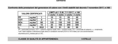

Ma e' vero che una fumarola 5stelle emette piu particolato di una pdc (anche con corrente prodotta da una centrale termoelettrica) e di una caldaia a metano del 68?
dipende:
- una PDC "in loco" non emette nulla, ma è da valutare cosa si emette per produrre l'EE che questa consuma
- una caldaia a metano di nuova generazione emette meno PP di un generatore a biomassa (ma anche qui è da valutare, ci sono generatori che emettono quasi ZERO PP), se la caldaia a metano è vecchia allora c'è da "discutere"
in allegato, esempio delle emissioni di una caldaia che alcuni definiscono "fumarola"....... (confrontale con una caldaia a metano, e poi ne parliamo....)
E discutiamone, una caldaia a metano del 90 manutenuta quanto particolato emette?lo chiedo anche all'esperto/a sergio&teresa.

Avrai fatto anche un esempio a caso di una normalissima fumarola. Ma questi (se non erro ma correggimi se sbaglio) sono i dati per vendere una fumarola 5stelle e ricevere incentivi.
Caldaie a pellet 5 stelle: emissioni e rendimenti
Focalizziamo la nostra attenzione sulla classe più alta, quella più ecologica. Quali limiti di emissioni e rendimenti deve rispettare una caldaia a pellet 5 stelle? Ecco i valori limite:
  • Particolato primario (PP): 10 mg/Nm³ (normal metro cubo, vale a dire le condizioni di un metro cubo a 0°C e pressione di 1 atmosfera).
  • Composti organici totali (COT): 5 mg/Nm³.
  • Ossidi di azoto (NOx): 120 mg/Nm³.
  • Monossido di carbonio (CO): 25 mg/Nm³;
  • Rendimento: 92%.
ovvero il particolato è 10 volte superiore a quello che hai scritto tu.
una caldaia a metano ottimamente mantenuta, e una "fumarola" come quella da me postata, emettono lo stesso particolato
no, nel post precedente ho postato la certificazione di una "fumarola" come tu la chiami.....
la rimetto:
ScreenShot004.jpg - Clicca sull'immagine per ingrandirla.  Nome: ScreenShot004.jpg  Visite: 0  Dimensione: 11.6 KB  ID: 2271282

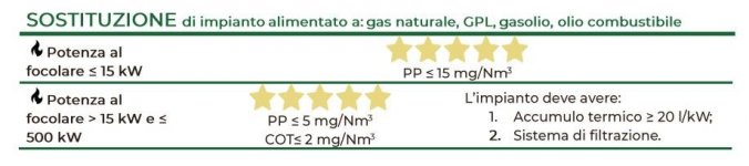

Focalizziamo la nostra attenzione sulla classe più alta, quella più ecologica. Quali limiti di emissioni e rendimenti deve rispettare una aldaia a 5 stelle ambientali?
ecco i limiti
ScreenShot001.jpg - Clicca sull'immagine per ingrandirla.  Nome: ScreenShot001.jpg  Visite: 0  Dimensione: 100.6 KB  ID: 2271283
quello imposto si, ma ad esempio la regione Lombardia impone limiti molto più bassi
oppure ci sono generatori con emissioni molto più basse di quelle imposte, uguali se non inferiori a una caldaia a metano
ti allego certificazione di altra caldaia:
quindi, se uno ragiona, è da combattere l'utilizzo di generatori vecchi e obsoleti a biomassa, non la biomassa a prescindere....... :clapping:
