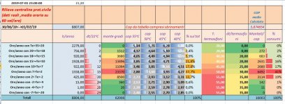

Riesco ad avere, grazie ad una collaborazione di tipo professionale, i dati delle centraline meteo della Protezione Civile della mia zona.
Mi sono preso, per curiosità, tutte le T (media di 60 valori ora) di un anno (2018/2019) della centralina climatica a100 mt da casa mia.
Ho provato, tramite un foglio di calcolo, a simulare cosa accadrebbe con una pdc, ovvero cercare di capire il cop medio annuo proprio utilizzando i dati meteo di casa mia e i valori tabellati della pdc lg presente in molte discussione qui sul forum.
Il valore "pesato" cioè calcolato sul dt fra T interna a casa e quella esterna (se qualcuno vorrà aiutami con i dati fornisco la tabella che ho provato a costruire) del cop pare superiore alle aspettative!!!
Allego tabella!

... la mia tabella in zona E dice cop medio (cioè calcolato su tutte 8800 ore dell' anno) con acqua a 55 gradi (ma cambierebbe poco fino a 65 viste le h/anno critiche)
3,87
3,87
e non vuol dire ASSOLUTAMENTE nulla
quello è il cop per 24 ore al gg per 365 gg all'anno, compresa primavera, estate e autunno
il COP che interessa a noi è quello dei mesi invernali....
dai scresan, ti metti a giocare anche te con i numeri ? :devilred:
è come dire che la mia auto a 90 km/h fa 20 con un lt, ma il consumo reale nella guida normale è 13/14........
.... 2,2 di cop ancora non sono riuscito ad ottenerlo.
La tabella ha i dati reali delle T esterna di casa mia.
Ho messo insieme le ore a diverse T dell' anno, e calcolato il cop in quelle ore della pdc (lg V)
Le ore a basse T sono davvero poche, comunque i valori di cop della pdc non vengono mai dichiarati tanto bassi quanto affermato da qualcuno.

ok la gentilezza ma non mi hai risposto. Non hai detto se quello è lo scop (sembra di sì) e su che periodo, se è un periodo particolare o più mesi
incredibile.....

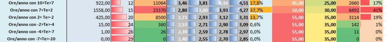

ma non vedi che il 25% dell ore totali sono il primo dato in alto ??? ma vedi a che T° ??????
visto che l'inverno è fatto da circa 160 gg nella tua zona, parti dal fondo della tabella, conteggia 3800 ore e vedi il cop medio....
veramente non so se fai di proposito questi errori o perchè non te ne sei accorto........
fai la media di queste ore, che sono +/- l'inverno e vedi (sempre sulla carta eh.... poi..... :rolleyes:): ScreenShot003.jpg
3,87
Cioè hai calcolato 8800 ore con mandata a 55°C??? E a che ti serve il dato ottenuto ??? Poi, perché a 55°C???
Secondo me il calcolo cosi non è corretto perché dovresti estrapolare il periodo di tempo in cui la t° ext. resta costante (es. dalle 22:00 alle 23:00 -7°C -- dalle 23:00 alle 00.00 -6, ecc) e su quel periodo calcolare la t° di mandata (es. 52°C -- 55°C, ecc) poi ricavare il cop del periodo in questione e infine fare la media del giorno. Una volta ottenuti i cop giornalieri puoi fare quelli per mese e quello totale/anno.
Alla fine la parte MOLTO interessante è riuscire ad estrapolare dal simulatore i kWh/e consumati dalla PDC e i kWh/t prodotti.
