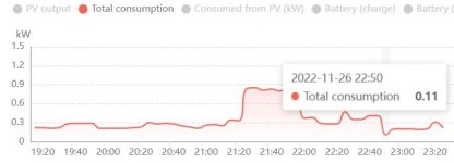

In merito a questo inverter e alla batteria Luna, avrei invece una domanda.
Da una decina di giorni mi è stato attivato l'impianto FV, con inverter Huawei SUN2000-8KTL-M1 ibrido trifase 8kW, 8kW di pannelli (20x400W), 10kWh di accumulo con due moduli batteria Huawei Luna da 5kWh.
Inizialmente, per un errore/problema di connessione, l'impianto non "vedeva" il carico domestico.
Su App SolarFusion, nelle ore notturne di non produzione dei pannelli, vedevo zero (0) come carico domestico, ma anche come prelievo dalla rete e come energia fornita dalla batteria.
D'altra parte, avevo notato dai grafici della batteria che questa aveva una scarica notturna di circa 0.1kW/h.
Si veda come esempio l'immagine allegata, dove si vede la batteria erogare/consumare 0.6kWh fino alle 8, per poi stabilizzarsi nelle ore diurne in cui c'è produzione dai pannelli.
Poichè il mio consumo notturno è di circa 100W o poco meno, avevo ipotizzato che la scarica fosse proprio dovuta al carico domestico e che quindi la batteria stesse correttamente alimentando le utenze, avendo solo un problema di "lettura".
Oggi il tecnico mi ha risolto il problema e mi sono invece reso conto che finora le utenze domestiche le stavo alimentando da rete, dove quindi la produzione FV serviva unicamente a ricaricare la batteria ed alimentare colonnina di ricarica auto (che viaggia su rete a parte rispetto ad utenze domestiche).
A questo punto mi sono chiesto: se la batteria non alimentava le utenze domestiche, come è possibile che erogava pressochè costantemente durante il giorno un centinaio di W, con quindi un consumo giornaliero di 2.5kWh?
Ho provato così a spegnere completamente il contatore domestico, e da app vedo la batteria che continua ad erogare circa 100W, coerentemente con quanto succedeva prima.
A questo punto mi chiedo: è possibile che inverter/batteria Huawei, semplicemente per funzionare, assorbano 100W?
Perchè a contatore domestico spento, le uniche utenze che possono assorbire i 100W erogati dalla batteria sono batteria e inverter stesso!
Si tratta di circa 2.5kWh giornalieri: è un'enormità, soprattutto se rapportata ai miei consumi "base" (senza utenze "energivore" attive, come accade di notte o nel week end se sono fuori) che sono pressochè dello stesso ordine di grandezza.
Qualcuno ha avuto modo di verificare il consumo di inverter/batteria Huawei?
Dalla scheda tecnica dovrebbe essere una manciata di W, non un centinaio!
C'è qualche parametro da impostare per ottimizzarlo?
    70.4 KB · Visualizzazioni: 0

Si, non riesco a spiegarmi cosa non vada.
Ad ottobre ed anche nella prima metà di novembre, prima di attivare il FV, ho monitorato attentamente i miei consumi: mediamente 3kWh giornalieri, avendo gli impianti energivori tipo PdC ancora non attivi.
Oggi il consumo non è mai sceso sotto i 200W: se tolgo corrente dal quadro generale (l'ho fatto per poco più di 5min, dalle 22.49 alle 22.55), il grafico alle 22.50 non scende a zero, ma segna comunque 110W.
C'è costantemente un assorbimento aggiuntivo rispetto alle "normali" utenze domestiche di almeno 100W che non riesco a capire a cosa sia addebitabile...
