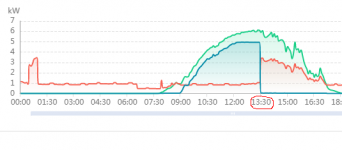

Salve,
ho un problema sul mio impianto con inverter SUN2000-10KTL-M1 ,ottimizzatori Hwauei e 15 Kw di accumulo LUNA
Ad oggi il mio installatore non è ancora riuscito a capire cosa sta succedendo e anche contattando l'assistenza Huawei non è riuscito a risolvere.
Vi espongo il problema per capire se qualcuno ha avuto problemi simili.
I due problemi credo siano collegati. Ve li espongo 1 separato dall'altro
Sono problemi sempre legati a due momenti ben distinti:
- batteria completamente carica
- batteria completamente scarica
Premetto che non ho alcuna "logica" relativa ai consumi rispetto alla produzione del FV. Nessun contatto smart grid attivato o nessun dispositivo "intelligente" che adegua il suo carico alla produzione del FV
PROBLEMA NUMERO 1
Grafico ore 13e30.
La batteria completa la sua carica e infatti nel grafico la riga blu passa dal valore massimo a ZERO.
Contemporaneamente alla fine della carica della batteria la riga rossa del carico schizza senza senso in alto e passa da circa 1kw a circa 3kw.
Non solo: come vedete la riga rossa del carico sembra adeguarsi alla riga verde di produzione del fotovoltaico. Infatti verso le 15e30 si puo vedere che la produzione ha qualche picco e qualche discesa e la riga rossa del carico si comporta nella stessa maniera.
Inoltre man mano che la produzione verde arriva verso lo ZERO anche la riga rossa del carico discende proporzionalmente.
PROBLEMA NUMERO 2
Grafico ore 06:00
La batteria termina la sua carica (riga viola) e infatti la sua riga crolla a ZERO
Contemporaneamente però anche il carico (riga rossa) passa da circa 1Kw a 0.5KW in pratica dimezzandosi.
Questo lo noto ogni giorno. Finchè c'è batteria il carico aumenta il suo reale consumo di 0.5KW.
Questo carico aggiuntivo scompare appena la batteria termina la sua capacità
Qualche consiglio?

Confermo quanto scritto da Mariotes.
Avevo il tuo stesso problema con inverter ibrido trifase Huawei Sun 8kW e batteria Luna 10kWh
Pinze amperometriche montate male, consumi costantemente "doppi" rispetto al reale (in realtà, se controlli il contatore di scambio, ti accorgerai che inverter/batteria immettono costantemente in rete una quantità di corrente uguale al consumo domestico, è questo il motivo per cui a batteria scarica il consumo "si dimezza") e, a batteria completamente carica, immissione in rete incostante, con parte dell'immissione "confusa" dall'inverter come carico domestico.
Dopo aver riposizionato le pinze amperometriche e scaricato l'ultimo aggiornamento dell'inverter (il 153 indicato da Mariotes) tutto risolto.
Ora l'impianto funziona alla perfezione, corretta lettura dei flussi e dei consumi, immissione in rete costante e senza problemi.

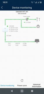

Guarda, questi sono due grafici prima che risolvesse il problema.
Primo grafico, si vede chiaramente che a batteria completamente carica, il FV ha difficoltà nell'immettere correttamente la potenza/energia in rete,
che infatti subisce una brusca riduzione (circa 1kW, la curva arancio che completa la "campana" è l'andamento che avrebbe dovuto avere la produzione in una giornata di pieno sole).
Se ci fai caso, l'energia immessa in rete è modesta, appena 1.91kWh, in realtà l'energia effettivamente immessa in rete quel giorno è stata di 7-8kWh, poichè come per il tuo impianto app/invert/pinze leggevano erroneamente come carichi domestici quella che invece era immissione in rete.
Come verificare la lettura delle pinze?
Se hai un carico trifase, controlla tra i dispositivi collegati, il meter, DTSU-H 666 se non erro (il mio tecnico l'ha nominato "contatore trifase" nell'app).
E' la seconda immagine, quei picchi che vedi dopo le 12 sono della pompa di calore.
La pompa di calore è un carico trifase e assorbe energia, quindi le potenze Pa, Pb e Pc dovrebbero essere tra di loro uguali.
Nel mio caso invece come puoi vedere Pc era uguale ed opposta a Pa e Pb, indice che i meter erano messi nel verso errato.
Chiama il tecnico e fagli cambiare verso/posizione della pinza finchè il sistema non legge correttamente i carichi,

Assorbimento di corrente durante la notte, non appena si scarica completamente la batteria, il carico si dimezza.
In realtà non è che si dimezza il carico, semplicemente app/inverter smettono di vedere come carico domestico energia che in realtà stanno immettendo in rete, anche da batteria! (batteria completamente scarica = niente più energia immessa in rete, che l'app interpreta come carico!)
Se controlli il contatore di scambio, ti renderai conto che hai immissioni molto più alte di quelle che ti indica l'app.
E' esattamente il tuo stesso problema!
