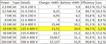

Dolam, te ne sei accorto solo ora di quelle efficienze e che a basse potenze l'OBC ha un'efficienza pessima? Quando lo facevamo presente io o Virtualj sembrava di parlare al vento.
Ciò che ho consigliato io, fin da subito, è quello di imporre potenza di carica >10-13 A e se si va oltre i 16 A ancora meglio... Però ciò comporta di avere almeno 4,5 kW o meglio 6 kW impegnati.. Ma per chi ha 3 kW e un impianto non adeguato, la spesa iniziale che deve affrontare (per caricare a potenze di >3 kW) risulta importante (oltre al costo del veicolo) e perciò si adegua a caricare a 1,5-1,8 kW con le dovute conseguenze sulla perdite.
Altro punto è che bisogna capire che tipo di hardware e logica adotta il mezzo.. Esempio la Twingo ha un OBC da 22 kW in AC, mentre esempio la Corsa di Virtualj è da 7,4 kW sempre AC (credo monofase), mentre la maggior parte dei veicoli lo hanno da 11 kW AC trifase. Poi ci sono mezzi che il liquido di raffreddamento viene fatto circolare sempre durante la ricarica (vedi Tesla), in altri mezzi come la Leaf non è presente un sistema di raffreddamento a liquido, altra variabile temperatura della batteria.. Perciò le perdite possono variare non solo per l'efficienza dell'OBC ma anche altri fattori. Di certo quello che possiamo fare noi utenti è quello di intervenire sulla potenza di carica limitando le perdite dell'OBC.
Gli OBC da 22 kW trifase sono quelli che penalizzano di più l'efficienza in fase di carica a livello domestico, in quanto il loro massimo rendimento lo avranno attorno ai 15,5-18 kW ovviamente trifase; infatti lo si evince anche dai dati riportati da richiurci.
Se vuoi avere qualche dato di Tesla M3, guarda il video di Bjorn.
Riporto la tabella finale..
I dati devono essere contestualizzati (temperatura batteria, potenza effettiva di carica, portata della pompa del liquido di raffreddamento etc), perciò è consigliato vedere il video dove riporta i dati in tempo reale della batteria tramite OBD.
sfsdff.jpg - Clicca sull'immagine per ingrandirla.  Nome: sfsdff.jpg  Visite: 0  Dimensione: 127.4 KB  ID: 2187005
