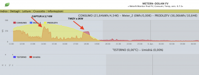

Valam ho aspettato un pò di giorni ed il miglioramento del tempo per risponderti, poichè continui a dire che le PHEV non sono veicoli elettrici ed è un concetto molto sbagliato o meglio non lo sono quando vanno a benzina
altrimenti lo sono a tutti gli effetti quando vanno solo in EV pure, ( la mia ha esattamente uno dei due motori che ora hanno montato su Megan full Electric chiaro non ha le stesse prestazioni ma anche un peso inferiore)
come fa la mia e tante altre e volevo anche farvi vedere come con il miglioramento del clima come siano già cambiati i rendimenti dell'accumulatore al Litio a conferma dei miei 9 anni di esperienza su questo materiale ( che non stimo) .
Come vedi anche i consumi sono scesi a 18kWh/100 e di sicuro hanno ancora margine di miglioramento, però ricordate ragazzi questi sono risultati di misurazioni reali con strumenti di buna precisione , max +/-1%, e soprattutto
non da tifoso e...........sempre con clima e riscaldamento a c c e s i.
Ovviamente per me il consumo vero è l'immesso e non l'accumulato per cui in realtà il consumo è ancora di 22kWh/100km esattamente in linea con tutte le prove che i tester youtuber riportano frequentemente.
A proposito c'è un ultimo test di Matteo Valenza sulla Model3 costruita in Cina con le batterie LFP che hanno dimostrato un 10/15% in meno di consumi , in attesa dell'arrivo della batteria 4680 che potrebbero consolidare questo valore con un conseguente aumento d'autonomia del 20% essendo più capiente di quelle attualmente montate, purtroppo però le perdite del sistema carica-scarica anche di Tesla si attestano sempre su valori da 15 al 18%.
La nota positiva è che ci lavorano su continuamente e spero raggiungano altri risultati come questi entro i 3/5 anni ormai sono loro a farsi carico di spingere in avanti il sistema d'accumulo in modo tale che cresca di qualità e rendimento.
(N.B. i km finali sono in proiezione essendo la batteria piena e i km previsti 55)

Per la gioia di dolam sto provando la ricarica 100% solare con wallbox prism... Funzionare funziona, però avendo impianto piccolo sto caricando tra 8 e 10A quindi con perdite di ricarica elevate. Allora non è meglio prelevare? :D specialmente con l'ssp di questi tempi :) economicamente sicuro, per l'ambiente mi affido alle rinnovabili del paese...
purtroppo il tuo impianto è piccolo ed è meno adatto a queste ricariche solari la mia rientra ogni giorno alle 14 ed esce alle 15 e carica 3,7kWh sufficiente al recupero della mattinata ogni due giorni fa il "pieno " dalle 14 alle 16, insomma da Marzo ad ottobre nessun problema il brutto viene dopo ma come tu dici c'è sempre lo SSP che per fortuna ci da una mano.
Comunque bella la prisma ma immagino tu l'abbia presa con un forte sconto , spero?
Guarda il mio 5,76kWp ieri ad ora di pranzo la Captur e più tardi la Twizy hanno fatto il pieno, questo periodo è una goduria ( il pezzettino in rosso lo paga SSP) ( mi dovresti far vedere quella prisma appena puoi ma è connessa?)

La prism l'ho presa a dicembre quando ho fiutato la fine degli incentivi 50%, comunque costicchia ugualmente, tra wallbox e installazione e detrazione 50% in 10 anni verrà 700 euro. La prism è connessa certamente, ma non è visibile dal pubblico tipo pvoutput. Sto valutando se fare l'abbonamento così inserirei i suoi dati col mio script sui campi aggiuntivi :D ma siamo abbastanza OT :P Se non per il fatto che può servire ad ottimizzare la ricarica da solare, quindi sia a livello economico che ambientale.
