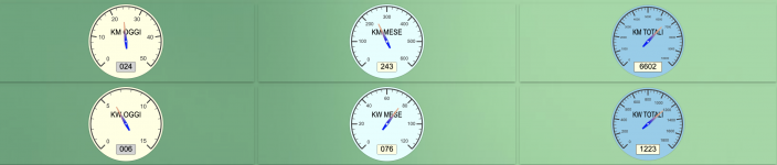

Guarda , questo il grafico live della ricarica della Captur , rientrata alle 15,15, e ora si sta caricando la Twizy , mentre Captur fa bilanciamento a 1200W,
Per caricare la Twizy posso inviare in batteria la corrente che voglio, da 1 a 10A 220V .
Come vedi per un piccolo tratto della ricarica della Captur ho prelevato da rete , quello è: Inquinamento! perchè ho usato energie fossili ( in questo caso forse no perchè spero d'avere usato l'energia del mio vicino che ha 12KW di pannelli) , ora la Twizy sta caricando 1000W ed in perfetta armonia con l'ambiente, solo così possiamo evitare che la scarsa efficienza delle loro batterie si ritorca contro di noi che vogliamo pulire habitat che ci circonda, o facciamo questo o le auto elettriche non ci aiuteranno ad uscirne.
