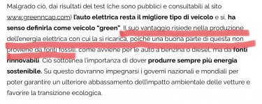

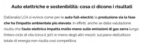

L'auto elettrica nasce con l'intento nobile di abbattere emissioni nell'atmosfera, dall'uso quotidiano ( ieri altra provo ho usato una Smart EQ per fare 30+30 km percorso misto: Autostrada, asse attrezzato e urbano, partito al 100% con indicazione 200km sono rientrato al 48% con indicazione residui 90 km, ovvero con 60km percorsi ad andatura strettamente di codice, 50-90-130kmh, ho consumato il 52% di energia disponibile in batteria, segno che usata normalmente i consumi sono esattamente uguali alla mia auto elettrica plug-in quando usata in solo elettrico, solo con un "serbatoio" un pò più grande, e quindi tanto consumo.
Ovvero le auto elettriche si confermano energivore ma siccome possono aiutare ad abbattere il C02 e non solo ( particolati etc,etc) diventa possibile andare verso un mondo migliore a patto di creare infrastrutture di ricarica solo ad energia rinnovabile.
Su questo devi riflettere, non sulla loro difesa ricaricandole da fonti fossili, sotto questo aspetto sono i n d i f e n d i b i l i .
Come vedi pian piano questo thread sta evidenziando la criticità dell'auto elettrica: la sua ricarica e naturalmente anche il punto debole di essa che oltre la fonte di energia è anche la sua batteria, energivora nel carica scarica e soprattuto ad alto contenuto di consumi nella sua fabbricazione.
