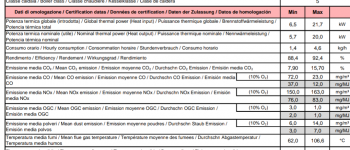

Prendo una caldaia a caso tra quelle 5 stelle
Lanordica extraflame PR20
Non mi sembrano emissioni 200 volte superiori. E ci sono caldaie che fanno anche di meglio..
Ignoranza mia ma: una domanda (faccio fede alla mia firma), a proposito della tabella postata da WuWei, ... CO2... MIN 7.9 - MAX 15.7 % di cosa? Tutte le altre sostanze sono indicate in mg/mq o mg/MJ
ciao caro Lupino ,
è + semplice di quel che pensi :D
quella percentuale , indica la quantità di CO2 contenuta nei fumi di combustione ( è indicata in "percentuale volumetrica" ) .
ad es.
se è indicato 15 % CO2 , significa che su 100 volumi di fumi di combustione sono presenti 15 volumi di CO2
quindi se prendiamo in esame 1 Nm3 di fumi di combustione ,possiamo affermare che la quantità di CO2 presente in quel m3 è di 0,15 Nm3.
volendo, possiamo trasformare i 0,15 Nm3 di CO2 in g di CO2 semplicemente adottando il " volume di Avogadro ".
Sappiamo che una mole di CO2, alle C.N. , occupa il volume di 22,414 litri ( volume di Avogadro )
una mole di CO2 sono 44 grammi
quindi se 44 g di CO2 occupano il volume di 0,022414 Nm3 ….." x "grammi di CO2 occuperanno il volume di 0,15 Nm3
44 : 0,022414 = x : 0,15
x = 294,46 g di CO2
così abbiamo trovato la concentrazione di CO2 espressa in gCO2/ Nm3
cordialmente
Francy
Ciao caro ww .
se prendo in esame il particolato primario prodotto da quella caldaia( generatore di calore ) e lo paragono allo scarico dei fumi della linea 1 del termovalorizzatore di Brescia .... scopro che
1 - emissioni di particolato primario della linea 1 del termo-valorizzatore = 0,13 mg/ Nm3 ( 130 microgrammi/ Nm3 )
2- emissione di particolato primario di quella caldaia al max = 14 mg/ Nm3 ( 14000 microgrammi / Nm3 )
trovo che ogni m3 dei fumi di scarico di quella caldaia emette .....14 / 0,13 =107,7 volte il particolato emesso dalla linea 1 .
ovviamente la linea 1 emette un volume di scarico molto maggiore di quella caldaia ..... ma il termovalorizzatore di Brescia , oltre a produrre EE , teleriscalda 60.000 appartamenti .
se per assurdo non ci fosse l'inceneritore a produrre calore per i 60.000 appartamenti e gli stessi fossero riscaldati da generatori 5 stelle a biomassa ......
mi piacerebbe capire quale sarebbe l'impatto di 60.000 caldaie di quel tipo.?
cordialmente
Francy :)
Visualizza allegato 75018
Per questo modello .... a nuovo ..... certificato da loro [emoji85] ...... dopo 2 ore chissa...... [emoji122] siamo a 25 volte!
Venticinquevolte.
Ma anche se fosse 2 sarebbe una tecnologia di M..... [emoji28]
I limiti e i controlli.... permettono fino a 200 volte.
Chi sostituisce metano per la biomassa inquina! Stop.
Sosteniamo ancora il contrario.....
Ma le caldaie a 5 stelle non erano state prodotte per inquinare meno.......................................
Poi scpriamo che una caldaia inquina piu di un inceneritore, che produce anche elettricita per le Pdc.........................strano, la Pdc inquina forse no
