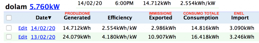

Intanto posto i risultati comparativi con il data base di PVoutput dove trasferisco le letture di MeterN ( al quale basterà comunicare l'API di shelly EM una volta sistemata la configurazione ma questo sarà un passo successivo, gli informatici di PVoutput sono molto disponibili con chi trasmette dati).
oggi alle 18 la situazione era (tutto in kWh) da mio monitoraggio: Produzione 14,712, immissione 2,986, consumo totale 14,816, da Enel prelevati 3,090 (MeterN)
da Shelly EM produzione 14,54, consumo 3,45 , immissione 3,12 errore lo fa nella stanza del consumo totale dove somma i due "consumed" che diventano 14,54+ 3,45
è possibile escludere la pinza due dal totale ma poi commette errori nelle letture dei consumi effettivi ( questo è quello su cui si dovrà capire di più).
(oggi i dati EM sono più vicino ai reali)

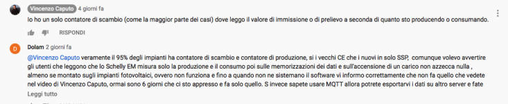

@Dolam:
"solo che da loro probabilmente hanno un solo contatore ( come Vincenzo Caputo) mentre noi abbiamo uno di produzione ed uno di scambio."
Da dove hai dedotto?
Mi sembra che non sia così: nel suo video Caputo cita di avere due contatori e spiega di aver messo le pinze una sul fotovoltaico ed una sulla linea contatore di scambio.
Che tipo di schema avrebbe secondo te?
A me Vincenzo Caputo ha scritto che ha un solo contatore e parla di installazione di sei anni fa , quindi è possibile che abbia un solo contatore, per un periodo non si montava il contatore di produzione.
Solarbyte raramente scrivo fesserie se lo faccio è stato per svista e quando do consigli cerco di essermene accertato prima, come nel caso dello Shelly,
ho sperimentato di persona per poter dare un parere corretto, sarebbe bello se lo facessimo tutti, ci saremmo più utili vicendevolmente.:bye1:

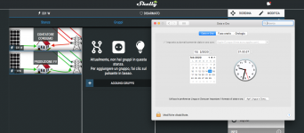

Carissimi,
finalmente ho avuto modo di montare lo ShellyEM e testarlo.
Dopo qualche prova ecco la mia esperienza.
1) Configurazione
Quella standard: Pinza 1 su FV con K-->L da contatore FV verso impianto
Pinza 2 su linea contatore di scambio K-->L verso impianto
Questo implica: - potenza pinza 1 sempre >0
- potenza pinza 2 : >0 se prelievo
2) Obiettivo: gestire un carico (può essere uno scaldabagno) di potenza nota (nel mio caso PL=1100 w, L sta per load) con il seguente criterio: se le immissioni sono > PL allora attacco e sono sicuro che resto in autoconsumo e non vado in prelievo,
se le condizioni (produzione che cala per nuvole o altro, accensione di altri carichi domestici) di autoconsumo non possono continuare ad essere soddisfatte allora spegni.
(Possono ovviamente essere messe in campo altre strategie..., questa è quella che viene incontro alle mie esigenze)
3) Realizzazione: Il carico da accendere o spegnere è pilotato da uno Shelly1 (esattamente come ha fatto Caputo per pilotare la lampadina) (il pilotaggio, per carichi significativi, può essere attuato con maggiore sicurezza tramite un contattore: ciò per non far lavorare lo Shelly con amperaggi elevati)
4) Stanze: ho creato tre stanze separate: "FOTOVOLTAICO" nella quale ho la Pinza1, "PREL/IMMISS" nella quale ho la pinza2 e "CASA" nella quale ho lo Shelly1 che pilota il carico (l'ho chiamato "SHELLY_BOILER")
5) Logica di attuazione. L'ho riportata nel diagramma allegato.
(scusate la grafica a penna, ma è sabato.. siate magnanimi..)
Le condizioni da imporre e tradurre in scena agiscono tutte come base sulla lettura della pinza2. Ho chiamato questa Pinza col nome "SCAMBIO"
A) CONDIZIONE DI ATTACCO (Scena1)
Invece di attaccare se ho disponibile pari pari 1100W ho preso un margine di 100 w e quindi:
"Se P< 1200W allora attacca Shelly1"
( la condizione è algebrica, vuol dire che pinza2 deve darmi -1250, -1300,etc. In sostanza se le immissioni superano il carico da inserire allora attacca), così son sicuro che resto in regime di immissione per almeno 100w.
B) CONDIZIONE DI STACCO (Scena2)
Se da regime di immissione passo (per qualunque motivo: calo produzione, accensione di altri carichi domestici) a regime prelievo, allora stacca:
"Se P>0 allora stacca Shelly1"
(condizione algebrica P>0 vuol dire che passo a prelevare e quindi esco da "immissione")
Le prove fatte finora funzionano.
Spero di essere stato utile..
Diagramma AUTOCONSUMO.jpgScreenshot_2020-02-15-16-03-31-395_allterco.bg.shelly.jpgScreenshot_2020-02-15-16-03-58-435_allterco.bg.shelly.jpg

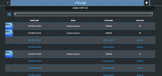

solarbyte devo darti ragione:clapping::clapping:
fa sia l'accensione che lo spegnimento , per ora non ho inserito ritardi ma il segreto ( da te scoperto) sta nel mettere il valore negativo.
Per il resto bisogna scoprire come fare per evitare notifiche ripetute per la stessa azione , vedremo. ( ho inserito isteresi di un sol minuto).
glfp, hai visto che funzionava , tecnicamente era fattibile , quello che non funzionano sono le istruzioni che mancano ,
però merito a solarbyte di aver trovato la soluzione.
aggiorno , impostando una sola volta , le notifiche sembra non arrivino ma questo l'avevo scoperto tempo fa e pare sia confermato.
