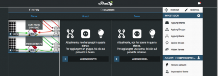

stai sbagliando nell interpretazione, semplicemente stavo producendo 2920-400( che stavo assorbendo tv accesa ecc) immissione in rete in quel momento 2,52kw
Vedo che se non accompagniamo i nostri screen con la configurazione possiamo generare confusione.
Devo dedurre che la tua configurazione non sia quella che io chiamo"standard" e sulla base della quale ho fatto i miei ragionamenti ?
Puoi postare schema? Così facciamo chiarezza, soprattutto per gli amici che stanno partecipando a questo 3d.
Grazie..
@Marbles
Fatto, mi da valori sui quali c'è da verificare e ragionare.
Ho collegato lo shelly solo ieri e quindi è troppo presto per tirare conclusioni.
Devo familiarizzare coi menù e le opzioni.
Grazie..
questa è la configurare e al momento
produzione 0 fotovoltaico off e prelevo dalla rete in negativo. Quando la mattina produce
immissioni positive in alto a sinistra che diventato negative se vado extra produzione...
