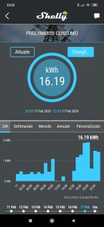

In attesa di installare il mio FV, ho iniziato a usare il mio Shelly EM, monitorando per ora solo i consumi totali della casa. Vi allego uno screenshot appena fatto, la parte iniziale dei consumi è in verde e mi appare un valore ( returned = 2,21 Kwh) che credo sia dovuto a errori nel settaggio iniziale di ieri. Poi il consumo ha continuato in blu, fino ad adesso. Eè possibile azzerare le letture e ripartire da zero ? Scusate se sono un po' OT...
Mi potete dire anche la funzione del pulsante POWER ? Mi sembra che la mia Visualizza allegato 75613app legga i consumi indipendentemente dal fatto che il pulsante Power sia su ON oppure OFF.
.....Mi potete dire anche la funzione del pulsante POWER ?......
Ciao, se intendi il pulsante indicato con il cerchio nero nell'immagine allegata...
non incide sulla lettura dei consumi ma è un relè integrato (tipo shelly 1) per azionare eventuali apparecchi collegati, tramite scene. Es. se superi un certo consumo, con il relè stacchi un determinato carico. Nel mio caso non è collegato a nulla
Per visualizzare correttamente solo il consumo in APP va spuntata la casella
"Exclude from total house consumption" della pinza del fotovoltaico, in tal modo si esclude la produzione FV dal consumo.
Ora non resta che capire come disporre le pinze in maniera che anche l'immissione sia totalizzata in dashboard ed evitare che arrivino più notifiche per la stessa azione

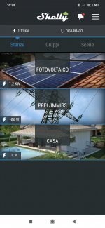

B) Come ho organizzato stanze e strumenti
Ho impostato 3 stanze:
1) Stanza "FOTOVOLTAICO" comprendente solo un dispositivo: Pinza n° 1 che misura la produzione. Ho chiamato il dispositivo "PROD"
2) Stanza "PREL/IMMISS" comprendente solo un dispositivo: Pinza n° 2 che misura scambio con rete. Ho chiamato il dispos. "SCAMBIO"
(K--> L da contatore scambio ad impianto: Prelievi >0, immissioni 3) Stanza "CASA" comprendente solo un dispositivo al momento, lo Shelly1 di pilotaggio del boiler. Ho chiamato il dispositivo: "SHELLY_BOILER". Al momento non ho altri dispositivi, in futuro potranno aggiungersi in questa stanza.

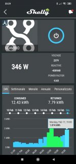

2) PRELIEVI. Se lo voglio "pulito" cioè con valori=0 durante le immissioni lo ottengo dalla Stanza "PREL/IMMISS". L'App in questo caso è intelligente, cioè il softwarista ha ben pensato di tagliare dai diagrammi di stanza le parti negative.
3) IMMISSIONI. Al momento l'unica visualizzazione possibile è ottenibile dal Dispositivo Pinza2("SCAMBIO") ed il risultato è però "sporco" cioè
è la parte verde mista con la parte blu dei prelievi.

Il vantaggio di dividere in stanze separate le due pinze è evidente: -puoi avere la panoramica con la lettura contemporanea delle potenze, -nel diagramma della stanza pinza scambio l'app direttamente taglia parte negativa, - la dashboard mi dà il consumo globale della casa.
Che ne pensi?
Allego qualche screen.
PANORAMICA STANZE.jpgSTANZA FOTOVOLTAICO.jpgSTANZA PREL_IMMISS.jpgCONSUMO ACCOUNT.jpgDIAGRAMMA PINZA SCAMBIO PARTE SUPERIORE.jpgdiagramma PRELIEVl.jpg

Rettifico: secondo me non è possibile avere i totali in immissione. Quel doppio valore che vediamo sulla barra si attiva con il flag exclusion. Con il passare dei giorni il consumo totalizzato escluso va sul valore grigio a destra, che una volta attivato il flag tendera' a essere uguae a quello a sx. Ma i valori totali, nel caso di flag su fotovoltaico, non sono influenzati dalla pinza scambio. Solo il valore istantaneo considera le due pinze.
Inoltre l'immissione in nessun caso la vedo vusualizzata sulla dashboard, devo entrare sulla pinza di scambio.

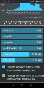

Se può servire, io ho le pinze nella stessa stanza.Screenshot_20200221_154045_allterco.bg.shelly.jpgScreenshot_20200221_155410_allterco.bg.shelly.jpgScreenshot_20200221_153829_allterco.bg.shelly.jpg
I risultati di ieri, dall'analisi dei dati scaricati, è
- Produzione 16,482 Kw
- Immessa 12,332 Kw
- Consumo 12,369 Kw di cui prelievo 8,207 e autoconsumo 4,162
Lo Shelly, come vedete, mi da nei totali stanza:
Totale 24,62
- produzione 16,49
- prelievo 8,13
Nei dati della seconda pinza:
- returned 12,33
- consumo 8,14
Quindi nella stessa stanza somma prelievo e produzione, che non corrisponde al vero consumo

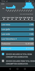

prova ad eliminare la pinza produzione dal totale stanza, si può fare dal setting della pinza, vedi che risultati da
Screenshot_20200221_183654_allterco.bg.shelly.jpgScreenshot_20200221_183634_allterco.bg.shelly.jpgScreenshot_20200221_183627_allterco.bg.shelly.jpg
Ecco i risultati. Mi sembra che ora indichi solo il prelievo, senza considerare l'autoconsumo.
Per quanto riguarda la lettura in tempo reale, da verificare in quanto ora il fotovoltaico non produce.
Grazie Pluto per le prove!!
Quindi, sintetizzando:
- nei valori istantanei nessun problema. Tiene conto del segno e fa il bilancio corretto
- nei "complessivi" sia come somma di stanze (verificato da me e Dolam), sia in una stessa stanza (verificato da Pluto) tiene conto solo del "consumed" e non del "returned" .
Questo è effettivamente un errore da segnalare a Shelly.
