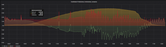

Giusto per dare un'idea, questo è stato l'andamento di ieri, una bella e costante giornata di sole:
con solo i due valori SDM_CS e SDM_FV ottengo 3 curve. In rosso il reale consumo che è PRODUZIONE (linea gialla) + SCAMBIO (linea verde). Quando la linea verde è sottozero sono in autoconsumo per il valore della linea rosss ... si puù vedere come la linea verde, quando è maggiore di 0 indica un prelievo e quindi non sono più in autoconsumo.
Mi piace tantissimo quando la linea rossa e la verde sono identiche e sovrapposte e piano piano nell'arco della giornata divergono fino poi a riunirsi a fine giornata ...
Volendo potrei facilmente creare anche un grafico dell'autoconsumo ma forse sovraccaricherei troppo il disegno ... già così a colpo d'occhio di vede quando e quanto sono stato in autoconsumo.
Adesso l'obbiettivo è sommare il tutto e fare tanti grafici a barra come sull'app Shelly.
