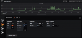

Shelly + Influx+Grafana. Il mio primo grafico!
Dopo giorni (e qualche nottata) di sofferenza e tentativi a volte veramente frustanti alla fine ci sono riuscito!!
Sono partito da zero in tutto : configurazione del Raspberry (arrrivato circa 10gg fa, nessuna esperienza in merito precedente), al caricamento di Docker, Influx,Telegraf Grafana. Ogni step con i suoi intoppi..
Ecco il mio primo grafico ottenuto con Grafana da database Influx creato con Telegraf.
Che dire.. mi sento contento come un bambino..
In sintesi:
-Telegraf interroga lo ShellyEM ogni 10 secondi (http://IPshelly/emeter/1)
(nella mia configurazione la pinza prelievi/immissioni)
-riceve json con i valori di quell'istante : potenza attiva, potenza reattiva, tensione,Energia totale >0 (quindi prelievi), Energia totale - Telegraf carica i dati su un database creato con Influxdb
-Grafana legge i dati dal database Influx e produce il grafico..
Prossimi step (cammino ancora lungo..):
organizzare i diagrammi di produzione,consumo, autoconsumo sull'esempio di glfp (vedi trhead Monitoraggio impianto fotovoltaico con InfluxDB, Grafana, SDM Modbus e MBMD (opzionale il Raspberry)) (a proposito: Ciao glfp !!, grazie a te mi si è aperto un mondo sconosciuto..)
Il tutto senza staccare lo Shelly dal cloud..
Devo ancora annotarmi le cose fatte e riordinare tutti gli step ed opzioni (prima che mi dimentico..)

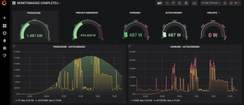

Possiamo ora dire che con lo ShellyEM si può fare il "monitoraggio" completo..
Lo sviluppo è proseguito sul 3d Monitoraggio impianto fotovoltaico con InfluxDB, Grafana, SDM Modbus e MBMD (opzionale il Raspberry)
ed ha portato col lavoro congiunto con glfp (l'ideatore ed il protagonista) con l'aiuto di raffaelem (grande esperto) alla definitiva o quasi definizione di dashboard personalizzabili per il monitoraggio di impianti fotovoltaici basati su sensori di due tipi:
- SMD (versione di glfp)
-ShellyEm (versione del sottoscritto)
Anche marbles ha prodotto la sua dashboard con ShellyEm.
Confermo problema. Ho visto che raffaele ha già segnalato ai gestori del forum (:clapping:).
Aspettiamo che risolvano.
Intanto qualche schermata:
