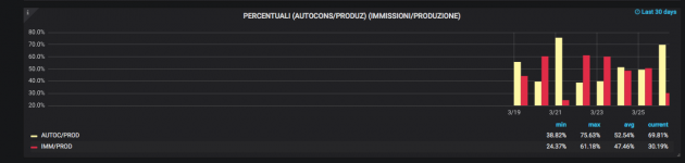

Per ora work in progress.. ecco un anticipo:
Su base giornaliera.. Devo aggiungere altre barre..Per ogni giorno vedi le percentuali..
Per ora funziona con last 30d,
poi dovremo trovare il modo di farlo mensile (gennaio, febbr., etc)

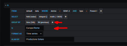

@leonik82,
rispondo su questo thread alla tua domanda sul +1 ...
Forse ho trovato ....
Nella sezione della query bisogna aggiungere il timezone premendo il + sulla riga del GroupBy e poi scrivere al posto di UTC la frase "Europe/Rome".
Questo si che è un trucco da programmatore ... ;-)
Mi pare che funzioni ma provalo anche tu ...
