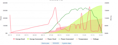

Questo è il risultato di oggi e dei tentativi effettuati tra i ritagli di tempo. (la prima parte del grafico prima delle 9.00 è errata) e l’aggiornamento è impostato ogni 15 minuti.
Mi pare di capire che in Pvoutput si può riportare solamente la produzione complessiva ed il consumo energetico complessivo, in quanto non accetta numeri negativi. Non sono riuscito perciò a riportare prelievi/immissioni ma solo il consumo.
Non ho abilitato l’mqtt.
Come base sono partito avendo già Home Assistant e node-red installati su raspberry. Inoltre il mio home assistant ha già installati HACS e l’integrazione ShellyforHass per riconoscere gli Shelly.
