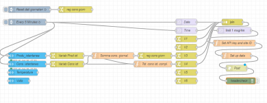

E da qui le soluzioni poco tecniche (non ci capisco molto di codice):
Ho quindi già presenti delle entità shelly su HomeAssistant (HA) con nomi simili a:
sensor.shelly_shem_XXXXXX_1_current_consumption
Aperto Node-red dentro HA, tramite il menu, in alto a dx, ho selezionato import ed incollato il codice riportato subito sotto l’immagine sul link di cui sopra, (che inizia con parentesi e “id": "bcba7892.f81718",).
Fatto questo, ti da la possibilità di incollare sul piano i flussi ed i nodi che vedi nell’immagine.
Nel mio caso ho poi modificato il nodo “Daily solar” e “Daily consumer” mettendo i sensori già presenti su HA e quindi sensor.shelly_shem_XXXXXX_1_current_consumption e sensor.shelly_shem_XXXXXX_2_current_consumption.
Va inoltre modificato il nodo “Set API Key and Site” con i dati che trovi nell’account Pvoutput, in basso trovi la chiave API (impostazione API) e più in basso l’ID sistema”,
Altra modifica va apportata alle voci “data” e “time” che riportano il fuso orario americano Basta cancellare la voce e prende quella di sistema).
Tieni presente che senza tutti i dati da V1 a V6, il flusso non funziona e, con HA, non sono ancora riuscito a recuperare temperatura e volts.
Eliminando un po’ di collegamenti mi sono concentrato su due valori, V3 e V4, cioè il consumo giornaliero e quello istantaneo (ho escluso anche V1 e V2 relativi alla produzione in quanto vengono già inseriti tramite inverter solaredge). Ovviamente nel nodo “join” ho modificato il numero delle parti che compongono il messaggio a 4, e precisamente date, time, v3 e v4 (e non 8).
Per ora questo è il mio primo risultato su node red.
Per determinare il consumo complessivo devo sommare la produzione del fotovoltaico (per me pinza 1 dello Shelly) alla produzione/immissione (per me pinza 2 dello Shelly).
Variab Cons ist =
Tot cons ist compl
Per quanto riguarda la somma giornaliera ed il reset a mezzanotte, aspetto di fare qualche verifica.
Questo è il mio risultato finale che sembra funzionare.
Per semplificare (sempre avendo Home assistant e node-red), basta importare in node red il seguente codice
Codice:
[{"id":"5789a14d.69bff","type":"tab","label":"Flow 2","disabled":false,"info":""},{"id":"ee7ab0c1.47168","type":"api-current-state","z":"5789a14d.69bff","name":"Produ_istantanea","server":"781e26b3.b1cf18","version":1,"outputs":1,"halt_if":"","halt_if_type":"str","halt_if_compare":"is","override_topic":false,"entity_id":"sensor.shelly_shem_f369bb_1_current_consumption","state_type":"num","state_location":"payload","override_payload":"msg","entity_location":"","override_data":"none","blockInputOverrides":false,"x":190,"y":320,"wires":[["ea03b46a.aa12a8"]]},{"id":"c24a64f7.b00908","type":"inject","z":"5789a14d.69bff","name":"Every 1 Minutes","topic":"","payload":"","payloadType":"date","repeat":"60","crontab":"","once":false,"onceDelay":"","x":190,"y":200,"wires":[["ee7ab0c1.47168","69fb10e1.4207f","6557e01e.b7b2a","c8f7c532.13a348"]]},{"id":"2936e80a.e31d38","type":"join","z":"5789a14d.69bff","name":"","mode":"custom","build":"object","property":"payload","propertyType":"msg","key":"topic","joiner":"\\n","joinerType":"str","accumulate":false,"timeout":"","count":"6","reduceRight":false,"reduceExp":"","reduceInit":"","reduceInitType":"","reduceFixup":"","x":1170,"y":200,"wires":[["c609b0d7.8d7c8"]]},{"id":"309bf5b8.9d7dfa","type":"change","z":"5789a14d.69bff","name":"V1","rules":[{"t":"set","p":"topic","pt":"msg","to":"v1","tot":"str"}],"action":"","property":"","from":"","to":"","reg":false,"x":950,"y":280,"wires":[["2936e80a.e31d38"]]},{"id":"69fb10e1.4207f","type":"api-current-state","z":"5789a14d.69bff","name":"Cons. istantaneo","server":"781e26b3.b1cf18","version":1,"outputs":1,"halt_if":"","halt_if_type":"str","halt_if_compare":"is","override_topic":false,"entity_id":"sensor.shelly_shem_f369bb_2_current_consumption","state_type":"num","state_location":"payload","override_payload":"msg","entity_location":"","override_data":"none","blockInputOverrides":false,"x":190,"y":400,"wires":[["19406030.62e4a"]]},{"id":"25193de9.3ba262","type":"change","z":"5789a14d.69bff","name":"V2","rules":[{"t":"set","p":"topic","pt":"msg","to":"v2","tot":"str"}],"action":"","property":"","from":"","to":"","reg":false,"x":950,"y":320,"wires":[["2936e80a.e31d38"]]},{"id":"46bdec12.b81154","type":"change","z":"5789a14d.69bff","name":"V3","rules":[{"t":"set","p":"topic","pt":"msg","to":"v3","tot":"str"}],"action":"","property":"","from":"","to":"","reg":false,"x":950,"y":360,"wires":[["2936e80a.e31d38"]]},{"id":"cf666959.b5ac58","type":"change","z":"5789a14d.69bff","name":"V4","rules":[{"t":"set","p":"topic","pt":"msg","to":"v4","tot":"str"}],"action":"","property":"","from":"","to":"","reg":false,"x":950,"y":400,"wires":[["2936e80a.e31d38"]]},{"id":"948f0af.1f5d1f8","type":"function","z":"5789a14d.69bff","name":"Set API key and site ID","func":"msg.action = msg.payload;\nmsg.headers = { \n 'X-Pvoutput-Apikey': 'innserireiltuoapikey',\n 'X-Pvoutput-SystemId': '111111',\n 'Content-Type': 'application/x-www-form-urlencoded'\n};\n\nreturn msg;","outputs":1,"noerr":0,"x":1180,"y":300,"wires":[["326ffce6.9a4164"]]},{"id":"326ffce6.9a4164","type":"function","z":"5789a14d.69bff","name":"Set up data","func":"msg.action = msg.payload;\n\nmsg.url = \"http://pvoutput.org/service/r2/addstatus.jsp\";\n\n\n\nreturn msg;\n\n","outputs":1,"noerr":0,"x":1190,"y":360,"wires":[["5f1710c9.00eb2"]]},{"id":"5f1710c9.00eb2","type":"http request","z":"5789a14d.69bff","name":"Post","method":"POST","ret":"txt","paytoqs":false,"url":"","tls":"","persist":false,"proxy":"","authType":"","x":1190,"y":420,"wires":[["354e40b1.37e62"]]},{"id":"354e40b1.37e62","type":"debug","z":"5789a14d.69bff","name":"headercheck","active":false,"tosidebar":true,"console":false,"tostatus":false,"complete":"true","targetType":"full","x":1210,"y":480,"wires":[]},{"id":"6557e01e.b7b2a","type":"moment","z":"5789a14d.69bff","name":"Date","topic":"d","input":"","inputType":"date","inTz":"Europe/Rome","adjAmount":0,"adjType":"days","adjDir":"add","format":"YYYYMMDD","locale":"C","output":"payload","outputType":"msg","outTz":"Europe/Rome","x":950,"y":200,"wires":[["2936e80a.e31d38"]]},{"id":"c8f7c532.13a348","type":"moment","z":"5789a14d.69bff","name":"Time","topic":"t","input":"","inputType":"date","inTz":"Europe/Rome","adjAmount":0,"adjType":"days","adjDir":"add","format":"HH:mm","locale":"C","output":"payload","outputType":"msg","outTz":"Europe/Rome","x":950,"y":240,"wires":[["2936e80a.e31d38"]]},{"id":"c609b0d7.8d7c8","type":"delay","z":"5789a14d.69bff","name":"","pauseType":"rate","timeout":"5","timeoutUnits":"seconds","rate":"1","nbRateUnits":"5","rateUnits":"minute","randomFirst":"1","randomLast":"5","randomUnits":"seconds","drop":true,"x":1180,"y":240,"wires":[["948f0af.1f5d1f8"]]},{"id":"19406030.62e4a","type":"change","z":"5789a14d.69bff","name":"Variab Cons ist","rules":[{"t":"set","p":"cons_corr","pt":"global","to":"payload","tot":"msg"}],"action":"","property":"","from":"","to":"","reg":false,"x":380,"y":400,"wires":[["56cdf54b.c5e32c","f5a0e692.e85298"]]},{"id":"ea03b46a.aa12a8","type":"change","z":"5789a14d.69bff","name":"Variab Prod ist","rules":[{"t":"set","p":"prod_corr","pt":"global","to":"payload","tot":"msg"}],"action":"","property":"","from":"","to":"","reg":false,"x":380,"y":320,"wires":[["56cdf54b.c5e32c","f5a0e692.e85298","3a926df7.7eeb12","25193de9.3ba262"]]},{"id":"56cdf54b.c5e32c","type":"function","z":"5789a14d.69bff","name":"Tot. cons ist. compl.","func":"var count=global.get('cons_corr');\nvar count1=global.get('prod_corr');\nmsg.payload= count1+count;\nreturn msg;\n//\n//","outputs":1,"noerr":0,"x":790,"y":400,"wires":[["cf666959.b5ac58"]]},{"id":"f5a0e692.e85298","type":"function","z":"5789a14d.69bff","name":"Somma cons. giornal.","func":"var count=global.get('cons_corr');\nvar count1=global.get('prod_corr');\nvar count3=global.get('cons_giorn')\nmsg.payload= (count1+count)/60+count3;\nreturn msg;\n//\n//","outputs":1,"noerr":0,"x":600,"y":360,"wires":[["86b6b57.03e6948"]]},{"id":"86b6b57.03e6948","type":"change","z":"5789a14d.69bff","name":"reg cons giorn","rules":[{"t":"set","p":"cons_giorn","pt":"global","to":"payload","tot":"msg"}],"action":"","property":"","from":"","to":"","reg":false,"x":800,"y":360,"wires":[["46bdec12.b81154"]]},{"id":"dd99c640.c6d0f8","type":"inject","z":"5789a14d.69bff","name":"Reset dati giornalieri","topic":"","payload":"","payloadType":"date","repeat":"","crontab":"01 00 * * *","once":false,"onceDelay":0.1,"x":200,"y":140,"wires":[["7bd3955c.c6d16c"]]},{"id":"7bd3955c.c6d16c","type":"change","z":"5789a14d.69bff","name":"reg cons giorn","rules":[{"t":"set","p":"cons_giorn","pt":"global","to":"0","tot":"num"}],"action":"","property":"","from":"","to":"","reg":false,"x":420,"y":140,"wires":[[]]},{"id":"f1fcdcaf.7bbc3","type":"inject","z":"5789a14d.69bff","name":"Reset dati giornalieri","topic":"","payload":"","payloadType":"date","repeat":"","crontab":"01 00 * * *","once":false,"onceDelay":0.1,"x":200,"y":100,"wires":[["30326f75.0a94e"]]},{"id":"30326f75.0a94e","type":"change","z":"5789a14d.69bff","name":"reg prod giorn","rules":[{"t":"set","p":"prod_giorn","pt":"global","to":"0","tot":"num"}],"action":"","property":"","from":"","to":"","reg":false,"x":420,"y":100,"wires":[[]]},{"id":"3a926df7.7eeb12","type":"function","z":"5789a14d.69bff","name":"Somma prod. giornal.","func":"var count1=global.get('prod_corr');\nvar count3=global.get('prod_giorn')\nmsg.payload= (count1)/60+count3;\nreturn msg;\n//\n//","outputs":1,"noerr":0,"x":600,"y":280,"wires":[["a73e002.9d5bd"]]},{"id":"a73e002.9d5bd","type":"change","z":"5789a14d.69bff","name":"reg prod giorn","rules":[{"t":"set","p":"prod_giorn","pt":"global","to":"payload","tot":"msg"}],"action":"","property":"","from":"","to":"","reg":false,"x":800,"y":280,"wires":[["309bf5b8.9d7dfa"]]},{"id":"781e26b3.b1cf18","type":"server","z":"","name":"Home Assistant","legacy":false,"addon":true,"rejectUnauthorizedCerts":true,"ha_boolean":"y|yes|true|on|home|open","connectionDelay":true,"cacheJson":true}]
Dovrebbe importare un flusso identico all'immagine.
A questo vanno modificati i riferimenti all'interno dei nodi:
Prod_istantanea (con i riferimenti al vs. shelly)
Cons_istantaneo (con i riferimenti al vs. shelly)
set API Key and site ID (con il vs. Api Kei ed ID del sito Pvoutput)
Per il calcolo dei consumi giornalieri, l'aggiornamento è ogni minuto, mentre l'invio dei dati per i grafici pvoutput avviene ogni 5 minuti. Al primo avvio (dopo averlo caricato con "Deploy", resettare i dati giornalieri con l'apposito pulsante a sx del nodo.
