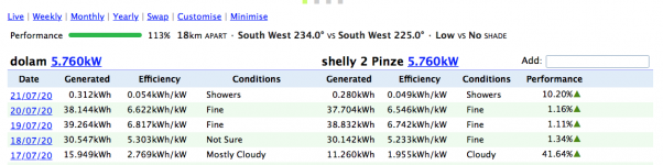

ecco i primi confronti tra il monitoragggio di 123solar fatto sull'inverter ABB e quello dello ShellyEM sullo stesso impianto.
Lo Shelly misura un - 1,2% in meno che è esattamente quello che misura 123solar in più rispetto al contatore di produzione, quindi diciamo che lo Shelly
non è più preciso ma più realistico del monitoraggio inverter. In parole più semplici è più vicino alle misure del contatore ufficiale sia in produzione che soprattutto nei consumi.
Però questo vantaggio si sostanzia maggiormente nelle prime ore , con produzione bassa e nelle ultime ore della giornata, insomma lo Shelly è promosso a pieni voti anche ce ha le pinze amperometriche mentre l'altro è su porta 485.
Schermata 2020-07-21 alle 07.51.21.pngSchermata 2020-07-21 alle 07.49.47.png
