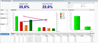

In attesa di perfezionare il tutto e controllare affidabilità rilevazioni dati con quello dei contatori ho caricato il tutto e sviluppato questa dashboard
2020-11-07 10_15_19-QlikView x64 - [C__Users_dcugliari_Desktop_Lavoro_Fotovoltaico_HOME.qvw].png
molto interessante il tuo lavoro demcug, come elabori i dati con computer o raspberry?
aggiungerei la voce autonomia energetica che è molto importante per valutare l'eventuale risparmio aggiungendo un accumulo a batteria.
Scarico i csv sul PC e poi li do in pasto a qlikview che può leggere da csv stesso.
Adesso ho chiesto tramite sito shelly la possibilità di non scaricare sempre tutto lo storico da shelly EM ma di mettere due filtri From e to così si può scaricare solo il nuovo.
Anche se 1 anno di dati non penso che superi i 5/6 mega.
