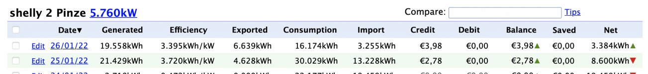

Ho lo Shelly EM da 2 anni tutto funzionava a meraviglia, ho dovuto cambiaro i cavi dal contatore, da 6mmq a 10mmq, fin qui nessun problema , ho rimontato le pinze come stavano, i cavi ovviamente come stavano e lo shelly non mi da più il consumo e le immissioni correttamente, o meglio mi da sempre lo stesso valore sia per il consumo che per le immissioni sia in positivo che in negativo.
Direte: sono sbagliate le pinze?
NO!

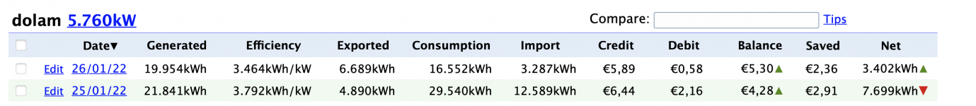

perchè a PVoutput invia dati correttamente Produzione: giusta, Consumo: giusto, immissioni giuste e anche su Home Assistant è la stessa cosa: Produzione corretta, Immissioni Corrette, e consumi corretti,
però sul telefono e sul sito di shelly non vedo più la differenza tra consumo e immissione, ovvero il valore del consumo ed il valore delle immissioni sono sempre uguali sia che siano positivi o che siano sono negativi.
E' accaduto a qualche altro?

Niente da fare , rimettendo la produzione nei conteggi totali della casa somma tutto sulle immissioni e in positivo, oppure girando la pinza 1 dà l'immissione uguale al consumo , l'ho lasciato così tutto oggi e ancora i dati di PVoutput e di Home Assistant sono corretti, quella che sbaglia è l'Applicazione di Shelly e oltretutto ho le scene dell'autoconsumo impostate sul valore negativo delle immissioni che ovviamente non funzionano, più
Questo shelly è un rompicapo per non dire altro
