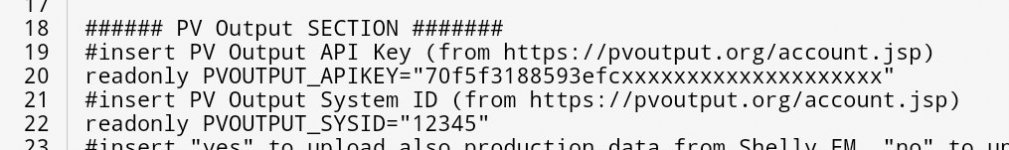

PVOUTPUT_SYSD cosa devo inserire ?? ho provato con la pwd, ma niente. ho inserito APIKEY, na non devo inserire anche l'indirizzo del server, o l'estrae dall' apykey da solo ?
grazie e scusami.
La password non va inserita, devi mettere il systemId dell'impianto che trovi nella tua pagina account Screenshot_20220204-175928_Chrome.jpg

Credo d'aver compreso perché mi da errore alla riga 106. Non avendo soraedge ho messo # a tutta la sezione SolarEdge che va dalla riga 18 alla 34, chiaramente quando lo script arriva alla riga 106 si aspetta l'imput da "SELIVEDATA" che non ha, presumo sia dovuto a questo.
Poi per l'errore di riga 42, non capisco a cosa sia dovuto.
Nella sezione "PV Output", ho inserito APIKEY ottenuto dal portale pvoutpt, dopo aver abilitato il flag stesso, e poi ho inserito "SYSID" sempre dal portale. Atro non riesco a fare data la mia ignoranza in materia. Non so se è possibile forniti un mio contatto tramite l'amministratore del forum, vedrò se riesco.
Ti ringrazio e scusami ancora. Chiaramente mi aspetto la tua risposta, quando e se hai un'attimo di tempo.
tnx da Gianni
La sezione solaredge non devi toccarla, come dice la spiegazione basta tenere la riga senza commento:
###### SOLAREDGE SECTION ####### #if you want to skip SolarEdge data upload uncomment the following line
readonly SEUPDATE="no"
Gli altri errori mi sembrano legati al tipo di a capo utilizzato, deve essere di tipo unix. Non editare il file con Windows, ma direttamente da Linux
