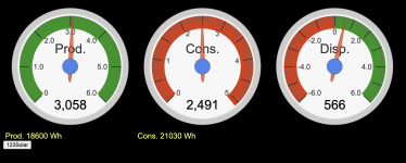

dolam lo screen che hai messo è tutto regolare. Stai producendo 2.9, la casa consuma 2.4 e quindi immetti i rimanenti 400. Perchè dici che non va?
Funziona, l'ho detto da subito, ma dovrebbe avere le immissioni negative e invece ce le ha positive e il valore indicato per i consumi è in realtà quello delle immissioni.
se vedi bene ho postato la produzione che era 2900W , i consumi che erano 2400W e le immissioni che erano 566W ( shelly misura 484W ma è una cosa di mezzo)
quindi ha scambiato i consumi per immissioni
Non capisco cosa dici. Le immissioni sono negative, 484W. Il nome è sbagliato, non è il contatore consumi che non esiste, quello è il contatore di scambio. I consumi di casa sono correttamente riportati in alto a sinistra 2400
È esattamente come segna anche il mio. Non capisco cosa non ti torna

perchè i -464W li dovrei trovare in alto.
Prima quella schermata sarebbe stata :
In alto, nel riepilogo -464W , che era l'energia immessa e/o disponibile per autoconsumo
in basso il consumo 2400W
e infine, sotto, la produzione sempre positiva di 2900W
È impossibile quello che dici. Il numero in alto è la somma algebrica delle altre stanze. Infatti le scene vanno fatte sul contatore di scambio, es. minore di -1000 accendi resistenza 1. Non puoi fare scene invece sul valore in alto a sinistra visto che è un risultato di una operazione matematica e non quanto letto dai sensori. Per me ti stai confondendo ed è sempre stato (giustamente) così che penso sia come ce l'hanno tutti e non può essere altrimenti. È sbagliato solo il nome che gli hai dato
