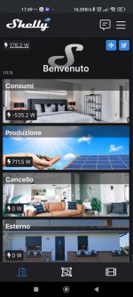

Buongiorno a tutti, mi collego a questa discussione per quanto riguarda lo shelly em.
ho installato lo shelly, una pinza sul cavo che arriva dal contatore di scambio per misurare la produzione, al quadro generale e una in uscita dal quadro generale per il consumo. la produzione sullo shelly è in positivo mentre il consumo è in negativo, nella schermatata di benvenuto dello shelly ho il delta tra i 2 valori.
come si può vedere non ho un grafico unico dove vedo produzione e consumo e quanto vado a caricare in rete.
inoltre non so come poter vedere quanta energia cedo alla rete nel periodo,
dove sbaglio?
Se clicchi sulla scritta 176,2w (nell'immagine allegata) ti da il grafico che stai cercando. Occhio che se hai altri apparecchi, potrebbero sommarsi ai consumi.
