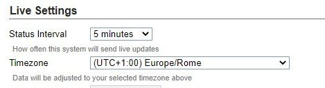

Lo script usa un file dove salva i dati e dopo 5min vede la differenza, la prima volta è normale quindi che viene eseguito due volte "First Time of the day. Exit", ma i successivi sono ogni 5 min. Per vedere i log di quello che succede col crontab devi leggere il file dei log che hai scelto, dovrebbe essere alla riga 37 readonly LOG_FILE. esegui il comando tail -f "nomefile" e vedrai ogni 5 min lo script cosa fa. NON devi eseguirlo più a mano altrimenti intrecci tutto...
Assicurati che su PVoutput hai impostato l'intervallo del fotovoltaico a 5min:
OK l'intervallo su PVoutput è settato corettamente a 5 minuti.
Ti inoltro il comando tail, tieni presente che i dati si sono aggiornati al minuto 10:15 e 10:25.
Grazie del tempo che mi stai dedicando. Caffè pagato se sei dalle mie parti.
