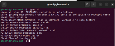

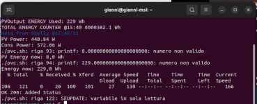

Dopo varie, prove la situazione "negativa", è la seguente.
Se lancio lo script pvc.sh da terminale, si riescono ad inviare i dati sul portale PvOutPut, ma solo dando per due volte il comando, altrimenti, non aggiorna nulla.
Se invece lancio in CRON, non riesce ad inviare, (probabilmente come sugerito da "ebli", non trova la Path giusta). il file pvc.sh si trova nella dir home, e quella ho inserito, ma evidentemente la capra che è in me. non riesce a venirne fuori in modo dignitoso.
Allego il cron, ed i due invii che eseguo da terminale. :cry::dry::arrabbiato:
