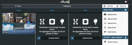

amed83 quello si fa dall'interfaccia Web ed è piuttosto semplice, mi dici invece come configurare l'autoconsumo il consumo totale e la produzione separatamente
questo shelly non è facile da configurare.

nella prima schermata c’è la funzione riordina, devi inserirli tutti in una stanza... tu così hai due stanze separate per questo non vedi bene la scherma
una volta inserita ti apparirà così... facendo direttamente i conteggi... fammi sapere
Io vedo una cosa del genere con la doppia stanza. Consumo istantaneo casa in alto a sx, produzione fotovoltaico in mezzo, scambio /prelievo istantaneo sotto (ignorate tapparelle).
Con la stanza singola vedevo lo stesso.
