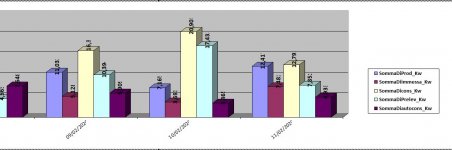

Ciao, io intanto ho notato un'altra stranezza, cerco di essere il più chiaro possibile.
Ho messo la pinza n. 1 (parlo di posizione nell'app, mi pare di capire che sia quello che conta) sul cavo che va dal generale al contatore bidirezionale: in questo modo ho valore positivo quando il prelievo supera l'immissione, e negativo nel caso contrario.
La pinza n. 2 è sul cavo che va dal fotovoltaico e arriva subito a monte del generale: ho valore positivo quando produce (a dire il vero va a -5wh la notte, credo sia il consumo in standby dell'inverter e del contatore di produzione).
Ho poi messo tutto via REST API in Home Assistant per avere il grafico e vedere quali consumi posso spostare sotto la curva di produzione. Per fare ciò ho creato il terzo sensore, virtuale, chiamato temporaneamente "corrente", dato da produzione fotovoltaico+contatore Enel (se sto prelevando le due misure si sommano, se sto immettendo la seconda è negativa, per cui si sottraggono).
Ebbene, non so come sia possibile (una sfasatura di letture?), ma negli ultimi giorni quando il fotovoltaico oscilla repentinamente (nuvola) il valore di consumo ("corrente") diventa in maniera assurda negativo (immetto in rete più di quanto produco).
Credo che per il mio scopo dovrò spostare la pinza dal cavo Enel a sotto il mio generale, e ottenere il valore di immissioni/prelievi girando la pinza, per dare un valore un valore negativo.
In questo modo il fotovoltaico avrà sempre un solo segno, e il consumo sempre il segno inverso.
Altro discorso sarà vedere la correttezza delle letture.

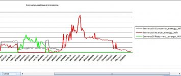

questo EM è un rompicapo mi meraviglio di coloro che hanno scritto che è perfetto, cos'ha di perfetto lo Shelly EM, c'è qualcuno che sa spiegarlo?
Unica cosa che sa fare è misurare la produzione e il consumo per il resto è un guazzabuglio.
a me oggi ha sommato il consumo alla produzione , tra l'altro ho consumato molta più energia di quella indicata.
Comunque per avere valori attendibili la pinza 1 va sul Consumo, la due sulla Produzione , in questo modo si leggono correttamente i valori positivi per immissione/produzione e negativi
per prelievi da rete ed in più riepiloga il totale consumi nella stessa stanza.

Ciao, io ho provato a fare alcuni grafici scaricando i dati in formato csv. Nel formato csv scarichi l'energia prodotta/consumata ogni 5 minuti e pertanto il consumo è dato dalla somma di tre dati (mai negativi):
active energy wh della pinza produzione + active energy wh della pinza consumi - returned energy wh pinza consumi.
Può essere che tramite API richiami questi dati e non la "potenza istantanea"?
Io la pinza n. 1 l'ho impostata sul fotovoltaico, quindi è indipendente da quale pinza metti sul cavo produzione, dipende invece dal verso della freccia.
Vi posto degli esempi di grafici che sto creando (non automatizzati) che ad un primo sguardo mi sembrano corretti (e corrispondono all'app dello Shelly).
Come precisione dello Shelly, per ora vi fornisco i miei dati di produzione in Kwh:
Data Shelly - Solaredge
(il giorno 8/02 non fa testo in quanto giorno di installazione dello Shelly)
09/02/2020 11.032 - 11,52
10/02/2020 7,165 - 7,40
11/02/2020 12,417 - 12,93
Vi segnalo però che con l'app Solaredge ho trovato un lieve scontamento in più rispetto ai contatori.
