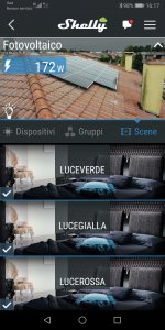

Ciao a tutti, finalmente dopo oltre un mese è arrivato lo Shelly EM. Le pinze le ho collegate, la prima sul cavo in arrivo dal fotovoltaico (posizione 1) e la seconda dal cavo in arrivo dal contatore ENEL (posizione 2). Così, come da foto, mi trovo ad avere la produzione del fotovoltaico (346), il dato della immissione all'enel (-173) ed il consumo sopra in alto (che per caso è 173..).
Nel mio caso volevo qualcosa che mi permettesse (in particolare ai miei familiari) di sapere se vi è un surplus di produzione di energia senza accedere all'app, ho creato artigianalmente, con un supporto vimar che avevo, tre spie (verde gialla e rossa) ed uno shelly RGBW2 un sistema che funziona con le scene dell'app.
Le tre scene prevedono che sotto i sopra i 500 watt della voce "2)fotovoltaico", quindi quando prelevo più di 500 watt da enel, si attivi la scena "Luce Rossa" che aumenta la luminosità del led rosso e riduce a zero quella degli altri due led. Per valori inferiori a -500w, si attiva la funzione "luce verde" mentre per la gialla ho impostato una scena con "se maggiore di -500 w" and "se inferiore a 500 w". In questo modo mi funziona senza problemi. Ho impostato un ritardo di un paio di secondi nell'esecuzione.
Avevo provato a lavorare su accensione e spegnimento dei led anzichè sulla luminosità, ma le scene create andavano in palla (penso ad un problema di software).
Spero possa essere utile
Screenshot_20200208_161708_allterco.bg.shelly.jpg Screenshot_20200208_161735_allterco.bg.shelly.jpg Screenshot_20200208_161748_allterco.bg.shelly.jpg IMG_20200208_230810.jpg
Visualizza allegato 75425 Visualizza allegato 75422 Visualizza allegato 75421 Visualizza allegato 75426
ottima scena, anche io con l’accensione e lo spegnimento mi manda in palla le scene... abbiamo messe le pinze nello stesso modo
a quarto punto possiamo confermare che sia un errore software...

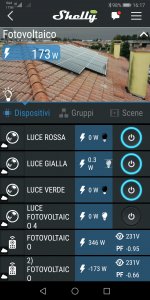

Confermo che la prima pinza è installata sul cavo produzione da fotovoltaico, collegata al morsetto P1, in automatico sull'APP come "Fotovoltaico" (sistemerò i nomi a breve) e vedo solo la produzione color celeste (anche se la descrizione è "consumed" di default). Nel grafico sotto, invece, la variazione dei volt. produzione.jpg. Scarico i dati lanciando direttamente: http://indirizzoIPdelloshelly/emeter/0/em_data.csv (attenzione, non accetta richieste ripetute).
Seconda pinza su arrivo contatore, nell'app "2)fotovoltaico", nel grafico in verde l'immesso in rete, in celeste il consumato. scambio.jpg Il tutto in una unica stanza. Scarico i dati lanciando direttamente: http://indirizzoIPdelloshelly/emeter/1/em_data.csv (attenzione, non accetta richieste ripetute).
Confermo che la prima pinza è installata sul cavo produzione da fotovoltaico, collegata al morsetto P1, in automatico sull'APP come "Fotovoltaico" (sistemerò i nomi a breve) e vedo solo la produzione color celeste (anche se la descrizione è "consumed" di default). Nel grafico sotto, invece, la variazione dei volt. Visualizza allegato 75436. Scarico i dati lanciando direttamente: http://indirizzoIPdelloshelly/emeter/0/em_data.csv (attenzione, non accetta richieste ripetute).
Seconda pinza su arrivo contatore, nell'app "2)fotovoltaico", nel grafico in verde l'immesso in rete, in celeste il consumato. Visualizza allegato 75437 Il tutto in una unica stanza. Scarico i dati lanciando direttamente: http://indirizzoIPdelloshelly/emeter/1/em_data.csv (attenzione, non accetta richieste ripetute).
potresti postare anche una foto della schermata principale...
questa è la mia ma nella prelevo della rete e immisone, ho questa situazione
non ho i valori come i tuoi... sarebbe interessante capire il perché...

La situazione è questa (non riesco ora a fare uno schema)
Enel -> contatore bidirezionale in strada->linea fino al quadro elettrico generale -> pinza2 sul cavo in arrivo (direzione enel - magnetotermico->>) -> magnetotermico/salvavita generale->> diramazione a: a) utenze (con singoli magnetotermici, ecc.) ->> b) fotovoltaico ->pinza1 (magnetotermico per fotovoltaico -> linea fino al terrazzo -> contatore di produzione enel ->inverter.
