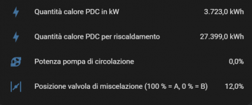

Adesso ho aggiunto questi 4 valori che devo migliorare in quanto i primi 2 vanno divisi per 1000 (credo, quindi 3,7kWh e 27,3kWh) e poi non capisco davvero la posizione della 3UVB1, probabilmente un mio errore di interpretazione, domattina controllo sul quadro della PDC.

Forse il modo di ricevere dati dipende da EspHome/HA.
No, io ci vado raw. E dal fatto che devi dividere per 1000 i valori, al 99% lo si legge con protocollo modbusRTU, che già conosco.
Anzi, io la uso per far partire il riscaldamento, impostare la temp. DHW dinamicamente, in base alla produzione del FV, ecc.ecc.
Anche la mia è al 12% e anch'io non capisco perché.
Ma sembra che sia normale così...

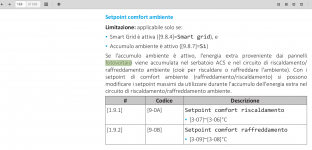

allo stato attuale dell 'impostazione non mi compare il menu relativo alla programmazione perchè è selezionato ''controllo da termostato esterno" (non Daikin)
proverò a postare alcune pagine del manuale che ho in pdf
Ragazzi, una domanda sulla compact: Poiché l'accumulo è di acqua tecnica non c'è pericolo di legionella...Perché allora nelle Impostazioni c'è il ciclo anti legionella?
suppongo perchè il software/firmware/menu siano uguali per tutte le macchine ... ovviamente, poi ognuno la imposta come è più opportuno per la propria configurazione
In effetti hai ragione, se non ricordo male non è una opzione liberamente accessibile ma si attiva dal menu tecnico
Il set point ambiente è correlato con la T di mandata in climatica... resta da vedere a T. di mandata fissa cosa significhi.
Se imposti '3' significa +3 gradi di comfort ( es. da 20 a 23 ) quando il contatto smart grid è chiuso.
..devi provare.
