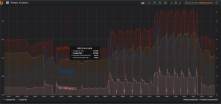

Un pò di dati...
In questi giorni si sta sperimentando quasi un inverno "vero".. Nebbia, neve, temperature esterne intorno allo zero ecc. ecc.
Posto i dati relativi alle ultime 24 ore dove qua in pianura padana a nevicato continuamente.
T esterne tra 0 e 1 gradi, T di mandata variabile tra 38 e 48 gradi a seconda della curva utilizzata ( la programmazione ne cambia 4 diverse nell'arco delle 24 ore.. ).
Il cop medio nelle ultime 24 ore è stato di 2.95... un valore davvero buono ( cop calcolato considerando anche i consumi accessori, come centralina, pompe e sistema di misurazione ).
Il totale degli sbrinamenti è stato di 11.

Con il monitoraggio con shelly io mi trovo circa 150W a PDC spenta (dalle 21 alle 6:00 ogni ora è sempre lo stesso)
Noto che la pompa dell'unità interna è sempre in funzione; vi è forse qualche settaggio da eseguire?
È attiva anche la modalità antigelo forse per questo la pompa gira. Fuori ora ci sono 5°C.

Qualcuno ha esperienza sui consumi in standby?
Continua ad essere costante (circa 180 W ogni ora) con la pompa dell'unità interna accesa di notte.
Potrebbe essere una funzione antigelo?
Stranamente una notte al 30/11 ha avuto consumi di circa 90 W ogni ora.Screenshot_20201206_230014.jpg

Fermo restando che la mia consuma 40 watt in stand by con pompa in moto, 90 potrebbe essere normale ( nel caso la pompa non sia modulante ), ma 180 no.
Dal grafico che hai postato comunque vedo che l'assorbimento è di 94 watt.. non 180.

Il grafico che ho inserito è riferito alla notte di minor consumo a 90 W.
Normalmente i consumi sono 180 W.
Mi fa strano che la pompa non sia modulante.
Vi è qualche funzione per vederlo?
Esistono forse dei settaggi nel menu?

Solo come riferimento, la mia con il circolatore al 70% assorbe 35W al 100% ~64W, la tua è una 11kW ma 190W forse è decisamente troppo
Guarda sulle schede l'assorbimento massimo del circolatore

Secondo me 180 Watt con la PDC in stand-By ci sta e alla grande che il sistema di misura sia completamente farlocco.
Per esempio i sistemi hobbistici di misura che non calcolano il fattore di potenza, fanno errori enormi soprattutto nella misura di basse potenze.
..Tu cosa stai usando per le misure ?

Questo dubbio era venuto anche a me.
Però è curioso che ogni notte il consumo è stranamente sempre, sempre lo stesso (180/182W).
Adesso sto usando lo shelly con la sua pinza amperometrica.
Come potrei capire il reale assorbimento?
Quale è lo scopo del circolatore sempre in funzione?

Non conosco il prodotto tuttavia è possibile capire se fa la compensazione del fattore di potenza dal fatto che esegue anche la misura reale di tensione ( oltre naturalmente a quella di corrente ).
Quali dati fornisce in output ? ... oltre alla potenza/energia e probabilmente corrente ?.
Il valore della tensione è misurato o va inserito come dato di input ?
Misura il cos/fi ?
Questi dati servono per la misura dell'assorbimento reale con carichi induttivi e se un dispositivo li fa li offre anche come dato aggiuntivo in uscita.
Se la PDC di notte è in ridotto il circolatore funziona per mantenere una mandata ridotta... cosi funziona la mia.
Credo dipenda da come è configurata e dai collegamenti usati perche è possibile anche spegnerla utilizzando e configurando le varie entrate digitali.

Lo shelly lo ho installato così come l'ho comprato, non so in dettaglio come funziona (cercherò di approfondire).
Per ora ho un orario di accensione che parte dalle 6 e va fino alle 22 (sufficiente per scaldare la casa a 21.5° C) perciò per quanto riguarda la PDC di notte è spenta (cioè il termostato ambiente di casa non chiama - indicato come termostato 2 (o esterno) sulla macchina).
Per questo mi sarei aspettato che anche il circolatore si fermasse (la mandata ridotta non mi serve).
Indipendentemente dal consumo io però lo sento avviato per tutta la notte (e considerato le basse temperature pensavo fosse una sicurezza antigelo).
Eventualmente posso io stesso configurare le entrate digitali per spegnerlo?
Si può fare dal menù sulla macchina?(ovviamente spegnerlo quando la macchina non lavora e senza inficiare anche sulla sicurezza antigelo)

Ho saputo da poco che Daikin produce delle macchine maggiori di 8 kW in R32 dove l'unita esterna di fatto è una monoblocco e l'unita interna una unità idronica inserita in un hybridcube ( tipo Compact ) o una unita tipo Integrated, quindi con boiler classico .
Io non so cosa tu hai acquistato ma penso che se è da 11 kW ed è di questo tipo monoblocco, significa che la pompa probabilmente non possa essere fermata per motivi di sicurezza.
Vado di logica... perche io conosco solo la Compact e un pò la HPU... le altre non le conosco.
Per quanto riguarda lo shelly ho visto che il modello EM è piuttosto bello e misura sicuramente correttamente la tensione e il fattore di potenza e di conseguenza è preciso.
Ma esistono altri modelli molto più economici che non credo possano fare questo tipo di misure; più in generale se nei dati non vedi la tensione misurata e il fattore di potenza è probabile che la tensione la consideri fissa e come dato di input e in questo caso non è adatto a misurare carichi induttivi se non facendo errori enormi.

Quando fa freddo si accende una resistenza esterna per tenere l'olio caldo e se hai attivata la funzione antigelo fa circolare l'acqua nell'impianto, tuttavia 180 w sono tanti. Non è che siano collegate anche le testine dell'impianto o qualcos'altro?
Secondo me la funzione antigelo dovrebbe funzionare accendendo il compressore per qualche minuto ogni tanto.. ma non ne sono sicuro perché non so se è ammessa la partenza di un compressore con T dell'acqua molto basse ( quali quelle che servono per la funzione antigelo ).
Per quanto riguarda il riscaldamento olio posso dire che la Compact non ha questa funzione e immagino gestisca il riscaldamento dell'olio solo appena prima di una partenza... di conseguenza escluderei che la monoblocco usi una logica diversa.
Ad ogni modo le PDC che riscaldano l'olio in stand by ( tipo Mitsubishi ) lo si vede dalla intermittenza quasi periodica di questo consumo.. non è quindi un assorbimento continuo.
