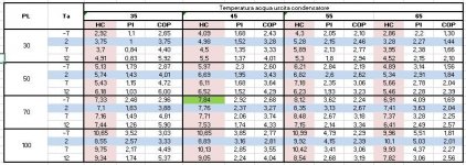

Scusa ma dove hai trovato quei valori? hai anche i dettagli alle varie T di mandata?
Ho visto che carica 4,2 Kg di R32 ma non ricordo quel'è il limite minimo per la revisione biennale...
Grazie.
R.
ecco tabella con temperature esterne, mandata e carichi parziali.
PL - % di carico
HC - potenza Termica
PI - potenza assorbita
Clicca sull'immagine per ingrandirla.  Nome: Capture.JPG  Visite: 0  Dimensione: 78.4 KB  ID: 2151354
