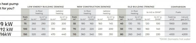

Se può essere utile per un dimensionamento di massima della pdc si può usare seguente tabella, chiaro che poi ogni casa ha la sua storia e va analizzata in dettaglio:
una pdc con 9 kw nominali se è presente impianto a pavimento e/o c'è un buon isolamento è adatta al riscaldam/ACS della maggior parte delle case. Clicca sull'immagine per ingrandirla.  Nome: IMG_20210325_201838.jpg  Visite: 0  Dimensione: 47.2 KB  ID: 2152201
