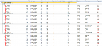

Ho fatto qualche tentativo, e dovrei essere riuscito a raggiungere un buon risultato, anche se in maniera empirica.
Capture.PNG - Clicca sull'immagine per ingrandirla.  Nome: Capture.PNG  Visite: 0  Dimensione: 443.5 KB  ID: 2161509
La portata totale è intorno ai 1270 L/h che è di molto superiore rispetto alla minima richiesta dalla PdC che è di 480 L/h.
Perdita di carico totale intorno ai 590 mbar, un po' troppo alta per il circolatore della PdC che con questa perdita eroga al max 1000 L/h di portata.
Il deltaT è intorno a 10 di media, anche se mi pare un po' strano...
Il passo usato è il 15.
Notate qualcosa di strano o che non torna?

..vedi un pò te.. ;) 1270 Lt/h x un DT di 10 gradi sono quasi 15 kW di potenza termica.
..non era una casa a basso consumo la tua ?
F.
F.
È in classe A4, ma non proprio a basso consumo... Fanno tanto 20 kWp di fotovoltaico per la classe energetica che è calcolata sul consumo di non-rinnovabili.
E in più sono 300 mq e 800 mc circa.
Fabbisogno per 20° sui 9800 W, ma ho impostato su LoopCAD a 22° (colpa della moglie...).
E mi restituisce questo risultato: o 2° ambiente sono 5 kW in più, o c'è qualcosa che non va...
Inoltre mi dice che la VMC mi si mangia circa 3500 W...
c'è una contraddizione se il pavimento richiede una portata maggiore di quella che serve alla pompa di calore per "buttare" fuori il calore che produce o la pompa di calore è piccola o il pavimento è sovradimensionato
la prevalenza è un discorso a parte perchè quello dipende dai diametri etc
numero di reynolds è legato alle perdite di carico dove è rosso è un valore troppo basso dovresti aumentare la velocità dell'acqua
La portata massima della Compact 8 kW è circa 1800 L/h, quindi 1270 è dentro, per quanto riguarda il trasporto di energia.
Il problema è la prevalenza per quella portata.

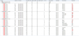

Ho aumentato il passo a 20 e corretto un errore sull'altezza delle pareti che aumentava il fabbisogno totale. Ora è a 10.500, vicino ai 9.800 di progetto a 20°.
La portata da sola non è impostabile, o ancora non ho trovato dove/come si fa.
Per aumentare la velocità dell'acqua (e quindi avere l'effetto "turbolenza") posso diminuire la T di mandata e di conseguenza aumentano
  • portata
  • perdita di carico
  • numero di Reynolds
Così facendo, però, mi vengono fuori portate assurde come 3000 L/h e perdita 2 bar a 30°.
Credo che un buon compromesso sia T mandata a 32°, con:
  • portata 1.545 L/h
  • perdita 720 mbar
  • Reynolds basso principalmente nei bagni
In ogni caso, non vedo come sia possibile eliminare la pompa di rilancio... Sembrerebbe che l'ambiente è troppo grande per il circolatore della PdC.

i 1800 sono in un punto della curva che in pratica è fuori dalle possibilità previste
alla fine il discorso logico è hai una pompa di calore con una certa potenza in base a questa puoi sapere che flusso di acqua gli serve per soddisfare il delta t di 5 gradi circa e il pavimento di quella portata deve farsela "bastare"

Sembrerebbe che tra un passo e l'altro cambi poco o nulla, se non la T di mandata.
La portata è praticamente la stessa per mantenere potenza e DT costanti. Direi giustamente, vista la formula citata in precedenza.
Cambia in modo significativo la perdita di carico, ma è comunque ininfluente sulla prevalenza del circolatore che è molto maggiore.
La conclusione sembrerebbe essere che il passo determina solo la T di mandata, e non ha nulla a che vedere con portate e DT.
Ditemi se e dove sbaglio, per favore.
