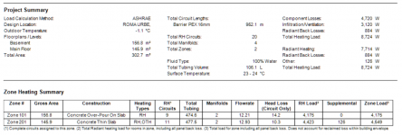

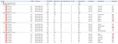

Vi posto gli screenshot dell'ultima prova, passo 30.
Rispetto ai precedenti cambia solo il passo, la disposizione l'ho fatta per tutte le prove a singola serpentina perché mi genera in automatico anche più anelli insieme (per le spirali controflusso no, se l'ambiente è grande bisogna dividerlo).
Non ho curato il dettaglio, ho solo cambiato passo agli anelli, infatti le linee che collegano le serpentine ai collettori sono un po' "storte" (vanno fatte a mano).
Piano terra
Piano primo:
collettori:
dati di sintesi:

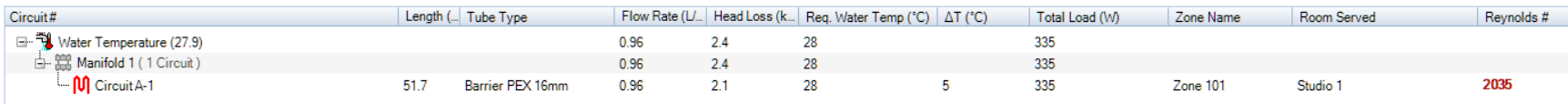

Di seguito la prova su un singolo anello; riducendo il passo aumenta la lunghezza e di conseguenza la perdita.
passo 30:
Capture.PNG - Clicca sull'immagine per ingrandirla.ÃÂ  Nome: Capture.PNGÃÂ  Visite: 0ÃÂ  Dimensione: 55.7 KBÃÂ  ID: 2161866Capture3.PNG - Clicca sull'immagine per ingrandirla.ÃÂ  Nome: Capture3.PNGÃÂ  Visite: 0ÃÂ  Dimensione: 51.4 KBÃÂ  ID: 2161867

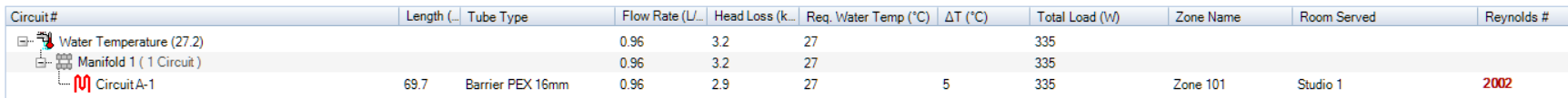

passo 20:
Capture2.PNG - Clicca sull'immagine per ingrandirla.ÃÂ  Nome: Capture2.PNGÃÂ  Visite: 0ÃÂ  Dimensione: 56.1 KBÃÂ  ID: 2161868Capture4.PNG - Clicca sull'immagine per ingrandirla.ÃÂ  Nome: Capture4.PNGÃÂ  Visite: 0ÃÂ  Dimensione: 54.8 KBÃÂ  ID: 2161869

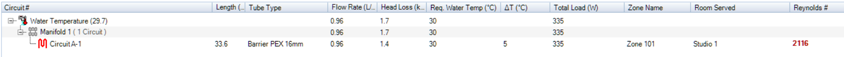

passo 15:
Capture5.PNG - Clicca sull'immagine per ingrandirla.  Nome: Capture5.PNG  Visite: 0  Dimensione: 56.0 KB  ID: 2161870Capture6.PNG - Clicca sull'immagine per ingrandirla.  Nome: Capture6.PNG  Visite: 0  Dimensione: 56.4 KB  ID: 2161872
Sì, se dimezzo il passo il numero delle serpentine può aumentare. Nello specifico, il sw tende a tenere tutte le serpentine di una certa lunghezza (compresa tra 70 e 100 m circa, da quanto osservo).
se è così penso che abbiamo trovato la spiegazione al dubbio. Se aumenta il numero di serpentine, a parità di portata totale, ogni serpentina avrà portata e quindi velocità del fluido più bassa e quindi le perdite di carico diminuiscono.
Il Sw ragiona bene, oltre una certa lunghezza della singola serpentina le perdite di carico sarebbero troppo alte e in quella serpentina il flusso si abbasserebbe troppo a vantaggio delle altre (più corte), e l'impianto sarebbe sbilanciato.

scusa un'altro dubbio, nella tabella dei risultati qual'è la riga della perdita di carico (head loss) perchè vedo tre righe con due valori diversi
La riga più in alto fa riferimento all'impianto, trovi i totali, compresa la perdita di carico totale di tutti i collettori
La riga centrale fa riferimento al singolo collettore, che riporta i totali di tutti gli anelli collegati. La perdita di carico totale del collettore è la perdita dell'anello peggiore collegato al collettore stesso + la perdita del collegamento tra il collettore e l'impianto (per questo è diversa).
La riga più in basso è il singolo anello.
