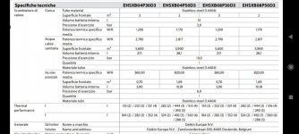

Screenshot_2022-02-15-00-36-14-354_com.google.android.apps.docs.jpg Non so che scheda tecnica hai trovato, ma ti allego lo screenshot di quella che ho io, non parla di l/min ma solo di litri, ossia 324 a 50°, 492 a 60° e 560 a 65° (la seconda riga di "thermal performance", nella colonna EHSXB08P50D3).
In teoria, se arrivi a 50° in 6 ore con 2 kW, con 6 kW ci arrivi in 2 ore.
D'altra parte la quantità di energia (kWh) è esattamente la stessa: potenza (kW) * tempo (h).
Però questi numeri mi sembrano più adatti a un serbatoio da 230 litri che non da 500...
L'accumulo può essere portato fino a 65° usando la sola PdC e fino a 85° con sorgente esterna. Forse la scheda che hai trovato è dello scalda-acqua in PdC?
Se vuoi calcolare il tempo che ci metti a fare una ricarica ACS:
h = (T_finale - T_accumulo) * volume / (860 * potenza)
Ad esempio, hai settato l'accumulo a 55°, ora ce l'hai a 40°:
(55 - 40) * 500 / (860 * 6) = circa 1 ora e mezza

Ciao Anywhere , grazie come sempre del tuo supporto.
Per quanto riguarda la scheda tecnica, io quella che tu mostri non l'ho proprio trovata da nessuna parte. Il prodotto su daikin italia è https://www.daikin.it/it_it/cerca-pr.../ehsxb-d3.html, ma la sua scheda tecnica sembra parziale, ci sono delle note in basso che puntano a qualcosa che non esiste. Tu dove l'hai presa? Inoltre che differenza c'è tra i valori della prima e della seconda riga?
Riguardo alla questione termostati/sensori per ogni ambiente, l'esigenza è che c'è chi di giorno dorme perchè fa turni la notte, e quindi servono 18° in camera da letto anche di giorno, e c'è chi (come me) magari fa nottata per lavorare al pc, e 18° non vanno bene. In merito alla questione apporti "improvvisi", voglio evitare quello che è successo a casa di un amico qualche anno fà, che ha radiante a pavimento, ed in pieno inverno essendo che eravamo 10 in salotto ci siamo dovuti mettere a maniche corte... Cosa che con un termostato in quella stanza e un radiante a bassa inerzia non sarebbe successa. La stessa cosa succederebbe nelle stanze a sud, dove preferisco prendere il calore del sole in pieno inverno invece di chiudere l'oscurante e far andare la pdc. Non so, io penso che non dobbiamo essere noi ad adattarci all'impianto, ma viceversa. Poi potrei sbagliarmi...
Detto questo, ma quanto sono brutti i termostati per l'altherma 3 r? I madoka sono un'altra storia...
La mia scheda l'ho scaricata dal sito Daikin, ma mi sono dovuto registrare come installatore per poterlo fare ;)
Purtroppo da qualche mese hanno aggiornato il sito e il mio account non viene più accettato...
L'ho messa in allegato, magari torna utile a te e a qualcun altro.
Non me lo ricordo che differenza c'è tra le due righe, me lo avevano spiegato :bored:
Mi ricordo però che è da prendere la seconda.
