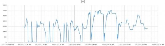

ecco la situazione da mezzanotte.

[QUOTEecco la situazione da mezzanotte.][/QUOTE]
@Roby_wood3: come hai fatto a restringere il grafico ? Vedo che riporta intervalli di 1h 12min. A me viene un grafico di qualche metro, mi mantiene tutte le rilevazioni minuto per minuto...
@Roby_wood3: come hai fatto a restringere il grafico ? Vedo che riporta intervalli di 1h 12min. A me viene un grafico di qualche metro, mi mantiene tutte le rilevazioni minuto per minuto...[/QUOTE]
ciao Carlo, ho seguito le tue indicazioni, anche io mantengo le indicazioni minuto per minuto, poi basta "giocare" con le impostazioni del grafico.
