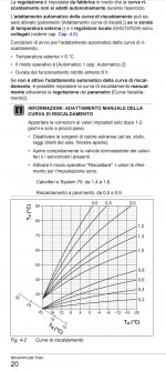

Scusate la domanda, che a molti sembrerà sicuramente banale/stupida: ho la compact 8kw (EHSXB08P50DA3) e non riesco a capire la logica della programmazione oraria, sia in mandata fissa, sia in climatica.
Premetto che non ho installato il termostato ambiente Daikin, e che vorrei settare la temperatura di mandata a prescindere dalla temperatura ambiente interno, ma non sono sicuro di aver capito come fare.
Mi spiego meglio: quando entro nel menù Utente-->Ambiente, mi fa impostare le 3 temperature dei 3 cicli "ambiente 1", "ambiente 2" e "ambiente 3" solo con riferimento alla temperatura ambiente (di default 20°).
Quando poi entro nel menù Programma orario-->CR auto 1, mi fa impostare le fasce orarie in cui diventano operativi i cicli 1, 2 e 3 che ho impostato prima.
Ma come faccio a sapere a quale temperatura di mandata corrisponde la temperatura ambiente 20°, per esempio? e come faccio ad impostarla per eventualmente modificarla?
In altre parole: se io volessi impostare per esempio: dalle 6.00 alle 8.00 mandata 26.5°; dalle 8.00 alle 13.00 mandata 28.0°, dalle 13.00 alle 23.00 mandata 30°, dalle 23.00 alle 6.00 spento, come dovrei fare?
Lo stesso problema ce l'avrei se volessi impostare la curva climatica, ma per ora mi accontenterei di capire come settare la mandata fissa...
Grazie a chi avrò la pazienza di aiutarmi!
Semplice: non puoi...
Ho esattamente la tua stessa unità interna e ci sono impazzito dietro per una settimana.
Il manuale non è solo tradotto male (in inglese è un po' meglio, ma neanche troppo), ma le informazioni sono sparpagliate un po' all'inizio e un po' alla fine. E ci sono pure alcuni errori.
Quello che puoi fare è un'approssimazione con la climatica, con T-mandata fissa è quello e basta, tutti gli altri parametri sono totalmente inutili, non so se per via di qualche bug o se sia voluto così.
Ad ogni modo, diversamente dagli altri modelli, su questo la climatica si imposta con tre soli parametri "principali":

Di conseguenza, quello che ti conviene fare è:
  • Imposta il parametro [→ Menu principale → Configurazione → Config CR→ Regolazione in base al clima] con il valore "Regolazione in base al clima" (serve accesso manutentore) per attivare la climatica
  • Imposta gli intervalli di attivazione, come stai già facendo, per le fasce che ti interessano
  • Imposta le 3 T ambiente e T riduzione in base al "sentimento": sono solo un'indicazione, eventualmente aggiusterai pian piano alla bisogna
  • Imposta il parametro [Curva riscaldamento] anche questo a "sentimento", io attualmente sto a 0.4 ma non ha fatto gran ché freddo... Eventualmente aumenta o diminuisci alla bisogna quando la T esterna cala parecchio e la PdC ha mandata troppo bassa o alta
  • Attiva "Automatico 1"
In ogni momento puoi verificare la "mandata nominale" che calcola la macchina in base ai parametri impostati da [→ Menu principale → Info → Valori]

A proposito, di seguito le varie climatiche che usa la macchina in base ai parametri (te le devi traslare da solo però se hai T ambiente TR diversa da 20°)
Screenshot_2023-01-04-10-48-28-808_com.google.android.apps.docs.jpg - Clicca sull'immagine per ingrandirla.  Nome: Screenshot_2023-01-04-10-48-28-808_com.google.android.apps.docs.jpg  Visite: 0  Dimensione: 427.8 KB  ID: 2223777

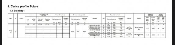

Ora purtroppo sono largamente consapevole che la Pdc da 11 kw trifase è largamente sovradimensionata per casa mia ma quando l'ho acquistata mi ero affidato ad un termotecnico in cui riponevo la massima fiducia, solo successivamente informandomi e seguendo questo fantastico forum ho capito tante cose sugli impianti a pompa di calore che prima ignoravo, ora si tratta di aggiustare il tiro ed è per questo che vorrei sfruttare l'enorme potenza della pompa di calore per riscaldare anche la piscina. Da calcoli per la fase di messa a regime della piscina per portare i 28000 litri da 15 a 26 gradi dovrebbero servirmi all'incirca 356 kw termici ( Potenza termica= 28000lt *(26°-15°)/864), quindi in circa 2 giorni in cui faccio lavorare la pdc solo sulla piscina dovrei riuscire a portarla a regime. Per quanto riguarda la fase di mantenimento, essendo al coperto e ben coibentata, tramite un file exel che ho reperito sono riuscito a calcolarmi le dispersioni giornaliere per la fase di mantenimento in circa 9/10 kw al giorno ed anche in questo caso la pdc non avrebbe problemi a far fronte alle richieste. Ora l'inghippo è tutto di tipo impiantistico su come ottimizzare il tutto, un idea dell'ultimo minuto sarebbe quella di collegare la piscina sul circuito acs potendo in questo modo sfruttare anche l'alta temperatura e solare termico a svuotamento, correggetemi se ho scritto una stupidaggine, mentre proverei in un primo momento a far lavorare in diretta la pdc sull'impianto fancoil-radiante posti in serie ( predisponendo un comunque un sistema di valvole manuali per escludere o il radiante o i fancoil). Tuttavia nel caso in cui le perdite di carico lavorando su unico grande circuito di riscaldamento dovessero essere importanti ragionerei con un separatore idraulico che suddivida l'impianto di riscaldamento in tre circuiti comandati dai rispettivi circolatori e cronotermostati di zona, in questo caso penso non avrebbe più alcun senso usare il madoka.
Dubito fortemente che il circolatore interno ce la possa fare a spingere l'acqua su fancoil e su radiante in serie, ma potrebbe essere possibile, e se lo fosse sarebbe un'ottima soluzione sia in inverno che in estate.
Hai un progetto dettagliato della distribuzione, comprensivo delle perdite di carico?
Se sì, è facile confrontarlo con la curva della prevalenza del circolatore e capire se ce la fa oppure no e in caso di quanto sta fuori.
Anche la soluzione con valvola a 3 vie che esclude il radiante in estate e i fancoil in inverno potrebbe essere praticabile, ma se possibile sceglierei la prima.
Ma per scegliere quale delle due devi necessariamente sapere a priori le perdite di carico.
A casa mia (300 mq) il circolatore da solo ce l'avrebbe fatta a malapena d'inverno per il solo radiante e non ce l'avrebbe fatta invece in estate, quando entra in gioco anche il deumidificatore che aumenta di parecchio le perdite di carico.
Nota a margine, sinceramente non comprendo la contrarietà diffusa verso separatori e gruppi di rilancio... Sono strumenti e come tali devono essere utilizzati quando necessario, senza stare per forza a inventare compromessi per non utilizzarli. Consumano energia, certo, ma davvero ci stiamo preoccupando di 20-30 Wh in più?? Boh...
Da una prima analisi penso anche io che le perdite di carico siano elevate mettendo tutti i fancoil in serie sul radiante anche perchè ogni fancoil della innova apporta circa 7/10 kpa di perdita di carico e vogliono una portata di circa 760 lt/ora. Tuttavia spero di trovare qualcuno che mi possa fare un calcolo complessivo delle perdite di carico e delle portate necessarie altrimenti non mi resta che tentare e aggiustare il tiro successivamente andando a modificare in centrale termica. Il problema è che anche se sono stato generoso con il diametro dei tubi dei fancoil usando il 32 Dn, alla fine mi ritrovo che tutti i fancoil in commercio hanno al massimo attacchi da 3/4. Purtroppo io penso di essermi gia spinto oltre nel cercare di capirci qualcosa e farmi una mia cultura generale ma non sono in grado di progettarmelo da solo l'impianto, rimango allibito sul fatto che i tecnici per i quali queste materie dovrebbero essere il loro pane quotidiano si limitano ad applicare gli schemi impiantistici classici forniti dalle case madri delle pompe di calore o dei radianti a pavimento non riuscendo a mettere in campo un minimo di progettazione.
Se i fancoil sono in parallelo tra loro, le perdite di carico si dividono ( si sommano solo in serie, cosa che mi sembra improbabile )
Comunque sia la portata deve solo garantire che sia sufficiente a consegnare il calore all'abitazione... di conseguenza credo che una 11 kW sovradimensionata è molto improbabile che abbia problemi di portata.
Ricordiamoci che un radiante a perdite di carico quasi nulle... e le perdite di carico di fancoil in paralleo sono esigue.
Pensa che il primo termotecnico che ho consultato io, quando anch'io neanche avevo idea di cosa fosse una PdC, aveva previsto un impianto misto radiante+fancoil dalla bellezza di 32 kW......
Screenshot_2023-01-05-12-32-41-724-edit_com.google.android.apps.docs.jpg - Clicca sull'immagine per ingrandirla.  Nome: Screenshot_2023-01-05-12-32-41-724-edit_com.google.android.apps.docs.jpg  Visite: 0  Dimensione: 162.7 KB  ID: 2223984
