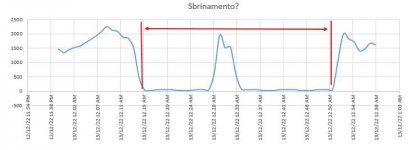

grazie a Carlowatt ora riesco finalmente ad avere più dettagli per capire il comportamento della mia macchina.
qualcuno mi sa dire se dal grafico è possibile capire se le aree gialla, blu e rossa sono sbrinamenti o on-off?
grazie in anticipo!

In questa foto nessuno sbrinamento.
Dall'immagine del tuo post 1767 se ne vedono invece 3.
Negli sbrinamenti la potenza scende quasi a zero, poi risale di poco per circa 1-2 minuti ( fase attiva a circa 600-750 W ) ... ritorna a zero e poi riparte al valore nominale.
ho fatto un ingrandimento di uno degli sbrinamenti.
il solo ciclo di sbrinamento ha una durata complessiva di circa 35 min: è normale?
(è questa durata che mi aveva fato sorgere il dubbio che fosse un on-off.)
No, non è uno sbrinamento, durata troppo lunga e picco troppo alto.
Quelli dell’altro grafico invece lo sono.
