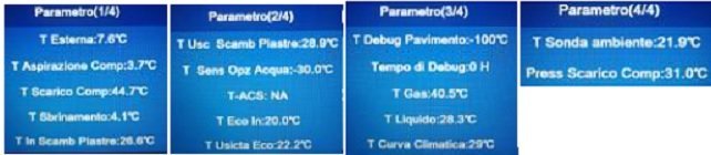

Ciao, oggi è venuto un'altro tecnico ha visto che ci stava una sonda non installata bene "sonda opzionale acqua" che ha richiesto di installare il tecnico che ha fatto l'avviamento.
In pratica il tecnico dell'avviamento l'ha fatta installare sull'acqua che esce dal bollitore invece andava installata all'entrata del collettore, ma data la vicinanza al collettore è abbastanza inutile.
Adesso sembra funzionare è modula a circa 380watt poi spegne.

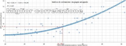

Buonasera a tutti. Vi ricordate quando ( qua il 28 marzo scorso ) dopo il consiglio del gentilissimo raffaelem
... nel breve periodo è più efficace una matrice di correlazione ....
graficai i consumi invernali (in relazione con la temperatura esterna) dei precedenti 4 mesi di riscaldamento?
Ebbene oggi ho voluto provare con i dati della produzione frigorifera estiva (dal 15 giugno):
_
Con un consumo medio di 9 kWh "elettrici" al giorno ( giusto la metà di quello invernale -che però risultò tale su quasi 5 mesi cioè il doppio del tempo-) ho tenuto freschi i pavimenti [ ne scrissi qui ] e, per quanto possibile, contribuito alla deumidificazione della casa.
Pur nella "dispersione" e nella scarsa quantità della rosa di dati, a me è risultato interessante notare che la miglior correlazione la si ottiene aggiungendo al calcolo la storia termica del giorno precedente a quello preso in esame.
Infatti il miglior valore di R² ( vedasi qua per approfondire il coefficiente di detreminazione) lo ottengo mettendo a confronto il consumo con la media tra il giorno x e quello x-1.
Ah, un'ultima annotazione: ho lasciato una regressione NON lineare per dar conto e tenere a mente del minor rendimento medio della Pompa di calore alle alte temperature.

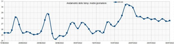

9,5 kWh al giorno ( quando la temp. media esterna è 26,9° e con mandata al massetto non inferiore ai 18° )
Guarda poi la sequenza dei tre giorni dopo il 18 luglio (si tratta della media delle temperature giornaliere ):

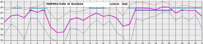

... qui da noi la cosa fastidiosa sono quei giorni in cui il dew-point non scende sotto i 22-23°C per cui non si possono aprire le finestre neanche al primo mattino.
Grazie al mitico Nerelli [ credit al sito del pisanaccio ] ho la possibilità di mostrare la situazione che ho esposto, in un grafico ( dew-point max, med e min giornaliero) per il mese di luglio
Si può osservare come il 25 ed il 26 luglio il dew-point medio della giornata è stato sopra i 23° C dopo vari giorni di valori già alti !
