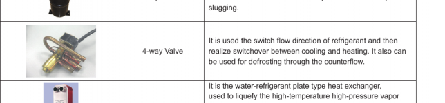

Sempre nel manuale Gree c'è questa foto della valvola.
Da quello che si vede (poco) non mi sembra che abbia un dispositivo di feedback.
Grazie per le info.
Ho provato a guardare il manuale di installazione della HMI080, a pagina 35 all'ultima riga della tabella è presente la YV1 "valvola di inversione ciclo" che é proprio la 4 vie. Guardando il collegamento rappresentato alla pagina precedente, YV1 è collegata al connettore 4V di AP2, ed effettivamente se lo schema è fedele ci sono solo due cavi di collegamento, quindi solo comando senza feedback.
Facendo riferimento alla valvola che hai postato sopra, la parte in rame è la valvola, mentre la parte in nero è l'attuatore (cioè la parte elettrica che fa muovere la valvola) se fossero separabili tra loro è possibile tentare di sostituire solamente l'attuatore.
Poi magari il problema più semplicemente è che il connettore non è ben inserito sulla scheda AP2, con la conseguenza di falsi contatti e falsi errori.
quoto fortemente questa ultima tua ipotesi verificatasi innumerevoli volte nella mia esperienza lavorativa.
Sperando che se il comando è gestito da relè meccanico i relativi contatti siano ben protetti visto che il carico è fortemente induttivo (da quel poco che si vede).
