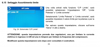

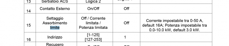

da manuale
1-limite.pnglimite Corrente e Limite Potenza sono 2 impostazioni differenti ?.... e perchè?
c'è qualcosa che non mi torna, il manuale è fuorviante , non mi spiego quel 50A e quel 10 KW, avete idea a cosa si riferiscono?
qualcuno ha provato a variare il limite di Potenza?
    36.3 KB · Visualizzazioni: 0
In che senso solo 2 impostazioni, puoi scegliere tra disattivato, attivato in corrente tra 0A e 50A, attivato in potenza tra 0 e 10 kW.
Sarai tu a scegliere il valore esatto, una volta scelta la modalità esce una seconda voce nel menù col valore che desideri impostare.
