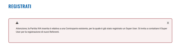

Buongiorno, ho gentilmente bisogno di un Vostro aiuto perché sto impazzendo.. Per un Ns. cliente, a seguito di un iter di allaccio ordinario per un impianto fotovoltaico, sto cercando in tutti i modi di registrare l'azienda proprietaria dell'impianto su terna ma risulta questo allert che allego. Ho mandato una mail a Terna la quale mi ha informato che l'azienda non è censita, come faccio quindi ? Nessuno sa chi sia il Super User, il cliente dice di non aver fatto mai nulla a portale!!! Grazie infinite a chi risponderà

No si tratta di un nuovo impianto fotovoltaico e l'unico intestato all'azienda in questione.
Verificherei se magari avevamo già fatto account per qualche impianto magari idroelettrica, geotermico o biomassa, o possedeva un impianto dismesso o cambiato di titolarità anni fa. Si registrano anche impianti non fotovoltaici, magari ne aveva o ha uno diverso e avevano fatto registrazione.
Guardi la ringrazio per la risposta ma Terna mi ha risposto non essere censita la partita Iva dell'azienda, quindi non è proprio iscritto a portale. Alle pec non rispondono, non so come fare
Purtroppo da così mi diventa difficile poterla aiutare più di cosi non potendo vedere la situazione. Ha effettuato i passaggi in ordine? Questa schermata appare nel momento della registrazione in my terna per l'attivazione dell'anagrafica?
