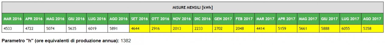

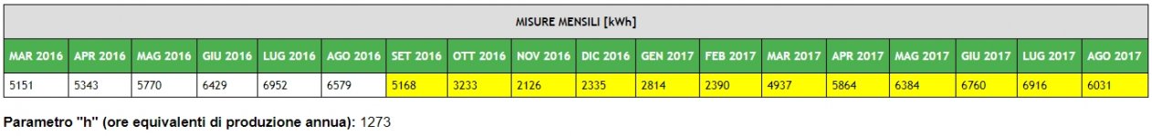

Ciao, di seguito il calcolo del parametro "h" effettuato dal GSE per i miei impianti.
Impianto da 43,2 kWp in 2° CE:
Impianto da 35,5 kWp in 4° CE:

Credo che nel mio caso le due cose coincidano soltanto perché sono presenti tutti i dati di produzione.
Se il set di dati è completo il risultato non cambia.
Se invece è incompleto, ad esempio se manca la misura di ottobre 2017, l'algoritmo considera il periodo ottobre 2016-settembre 2017 in modo da avere un set completo.
