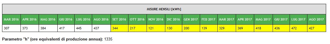

Buongiorno a tutti, qualche anima pia potrebbe spiegarmi come interpretare questa schermata?
Onestamente non ci stò capendo più nulla, perchè prendono a riferimento alcuni mesi del 2016 ed altri del 2017?
astalavista nel 2017 tra GSE e E-Energia hanno fatto un pò di casini nelle letture e a te mancano alcune letture, dovresti sentire prima e-energia e vedere se le hanno trasmesse regolarmente, poi contatti il GSE.
Comunque il GSE ora per le mancate letture applica un algoritmo per pagare comunque le quote trimestrali o ( quadrimestrali se fino a 3kW) e nel tuo caso l'ha fatto per la mancanza appunto dei dati certi del 2017.
Spesso ciò è accaduto soprattutto per la sovrapproduzione del 2017 che il GSE non riteneva congrui ma si stabilizzerà e in seguito avrai il conguaglio a giugno.

Astalavista mi sembra che ti manchino diverse letture , vedrai che ti hanno messo un acconto bassissimo :D nel mio caso avevo un mese a 0 , e mi stanno pagnado ben meno del 90% , lì a occhio ti pagheranno il 50% della prodotta reale.....

Sul portale di e-distribuzione le misure risultano regolarmente inviate fino a dicembre 2017
E' successo anche a me che il GSE non mi pubblicasse le misure che ENEL aveva regolarmente inviate, in quel caso ti spiego come ho fatto:
1) mando un fax a Enel Distribuzione 800046674 spiegando la cosa inserendo il mio cod.POD e tutti i dati, chiedendo di inviare nuovamente le misure;
2) Enel Distribuzione mi risponde e mi allega un prospetto con le misure inviate;
3) Trasmetto il prospetto al GSE https://www.gse.it/servizi-per-te/supporto/contatti allegando il prospetto di enel.
Passa un pò di tempo, ma poi i dati vengono aggiornati, l'importante è controllare ogni mese che il GSE inserisca le misure reali!!

Manca anche a me la misura reale di Dicembre
Guarda caso i mesi che mancano in quel prospetto sono quelli che l'anno scorso GSE contestava per eccesso di produzione e che poi in seguito hanno inserito regolarmente.
Adesso la media su quei mesi mancanti come la calcolano?

Non li calcolano sul prossimo pagamento (almeno) , quando ricalcolano non lo so , pensavo lo facessero ogni 2 mesi , invece io ho già avuto 2 pagamenti con giugno (uno dei migliori mesi) mancante su 12 , spera che te li inseriscano prima del conguaglio.....
Non ho mai capito le ore equivalenti cosa c'entrano coi kwh , ma se a me ne mettono 1200 e a te 1020 , quanti kwh produci anno , sei sotto del 30% rispetto al reale , io sono sotto circa di 15%....
