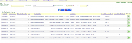

ciao, qualcuno mi aiuta a capire/spiega il mio dettaglio SSP
mi tolgono tutti gli acconti del 2017, sono attivo dal 7 dicembre 2016
è possibile?
ho se serve il file excel (incomprensibile, almeno per me) con i dettagli
grazie a tutti
ciao
Perchè il calcolo di conguaglio si riferisce al 2017 ed è quindi giusto stornare i 2 acconti 2017.
In compenso ti verrà pagato il 1° acconto 2018, non ancora indicato nel prospetto, ma anche i costi amministrativi 2018.
